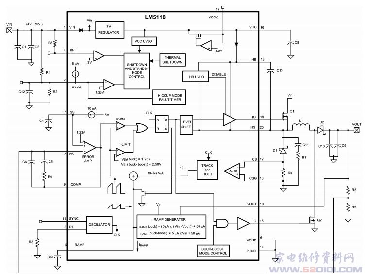

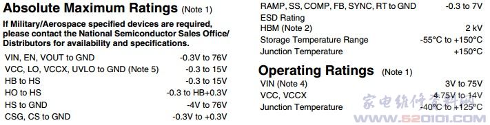

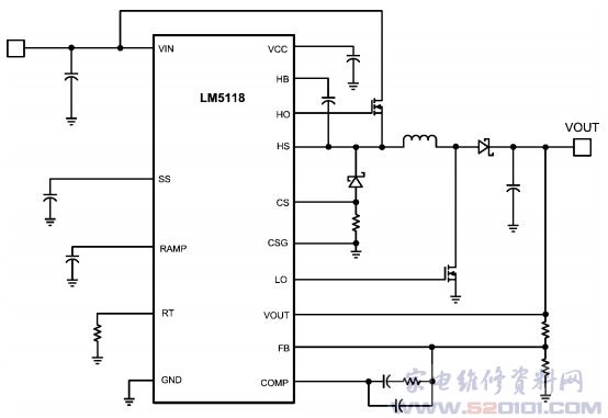

概述:LM5118采用双列20脚封装。是宽电压升压/降压开关电源控制器,它集成了实现高性能高性价比的降压/升压稳压器所需的所有功能,从而是外接元件数最少. LM5118的工作电压从3.5V到75V,可编程开关频率可高达到500kHz,具有可编程软起动时间,超低的关断电流和热保护等功能。

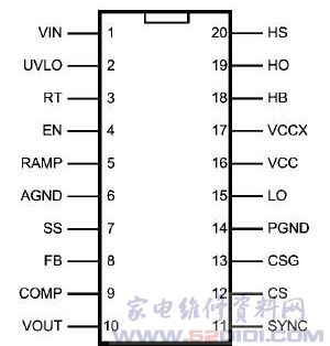

| 引脚 | 名称 | 功能 |
| 1 | VIN | 输入电压,范围为3~75V |
| 2 | UVLO | 如果该端上的电压低于1.23V,稳压器将在待机模式(VCC稳压器运行,开关调整器截止);当该脚上的 |
| 电压超过1.23V时,稳压器进入正常工作状态。该引脚外部的电阻分压器被用作设置欠电压关闭门限 | ||
| 3 | RT | 在该端与AGND端之间连接一个电阻RT,用作设定内部振荡器频率(范围为50~500kHz) |
| 4 | EN | 该引脚只有在3V以上,器件才能正常操作;如果该端低于0.5V,该引脚从VIN汲取电流小于10UA |
| 5 | RAMP | 在该端与AGND之间连接一个电容,用作设置斜坡信号斜率 |
| 6 | AGND | 模拟地 |
| 7 | SS | 软启动电容连接端 |
| 8 | FB | 来自输出的反馈信号输入端 |
| 9 | COMP | 内部误差放大器输出端,在该端与FB端之间连接一个环路补偿网络 |
| 10 | VOUT | 输出电压监视端 |
| 11 | SYNC | 同步信号输入端 |
| 12 | CS | 电流感测信号输入端 |
| 13 | CSG | 电流感测信号地输入端 |
| 14 | PGND | 功率级地 |
| 15 | LO | 升压MOSFET栅极驱动器输出端 |
| 16 | VCC | 偏置稳压器输出端 |
| 17 | VCCX | 外部偏置电源选择输入端。若该引脚不用,应连接AGND |
| 18 | HB | 用于升压操作的高端栅极驱动器供电端 |
| 19 | HO | 降压MOSFET栅极驱动器输出端 |
| 20 | HS | 降压MOSFET源极端 |
| EP | 与地平面焊接在一起,以协助EC散热 |
