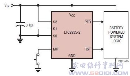

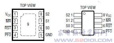

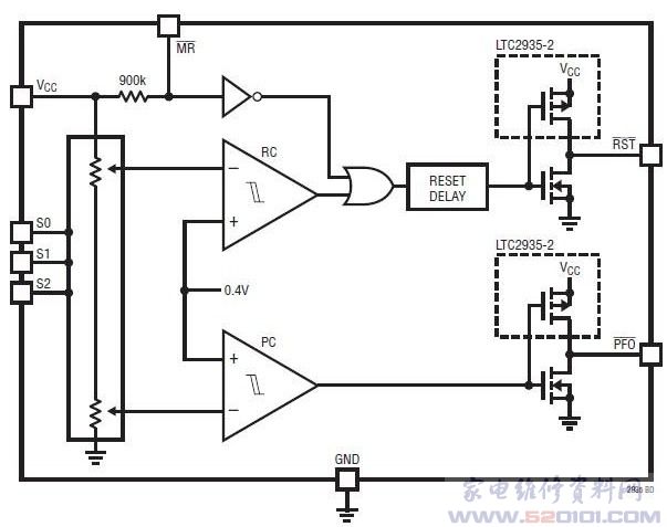

概述:LTC2935采用8引脚2mmx2mmDFN封装或8引线ThinSOTTM封装。吸取500nA 静态电流, 有3个二进制输入,允许选择8个集成复位门限之一,这些门限从3.3V直至2.25V,间隔为150mV。该器件内部精确衰减器允许其保持仅为500nA电源电流和准确度。
一、LTC2935功能和特点:
*500nA 静态电流
*整个温度范围内准确度最大值为 ±1.5%
*集成精确衰减器
*8 个引脚可选 (LTC2935) 或可调 (LTC2934) 复位门限
*8 个引脚可选 (LTC2935) 或可调 (LTC2934) 电源故障门限
*预警电源故障输出
*可选 15ms 或 200ms 复位超时 (LTC2935 为固定 200ms)
*手动复位输入
