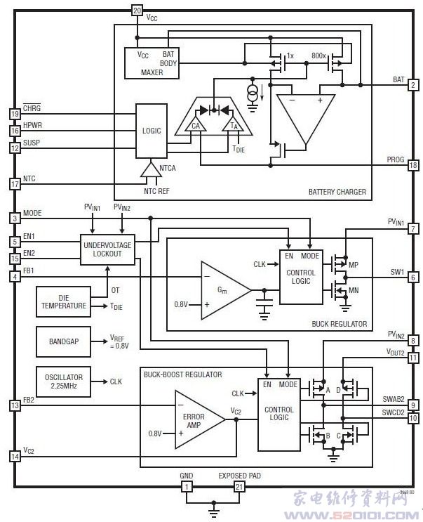

概述:LTC3558采用耐热增强型、扁平(0.75mm) 20引线3mm x 3mm QFN封装, 该器件集成了一个独立的锂离子/聚合物电池充电器和两个高效率同步稳压器(一个是降压-升压,另一个是降压),两个开关稳压器都可在2.7V至4.2V的锂离子/聚合物电池电压范围内工作,同时每个都提供高达400mA的输出电流。
LTC3558集成的同步降压型稳压器以100%占空比工作,而降压-升压型稳压器能在整个锂离子/聚合物电池工作电压范围内调节其编程输出电压(典型值为3.3V)。集成的低RDS(ON)开关实现高达92%的效率,从而最大限度地延长了电池工作时间。另外,突发模式(BurstMode)工作优化了轻负载时的效率,降压-升压型稳压器的静态电流仅为20uA,而降压型稳压器为35uA(停机时每个均<1uA)。2.25MHz的高开关频率允许使用高度低于1mm的纤巧型低成本电容器和电感器。此外,两个稳压器都可用陶瓷输出电容器稳定,从而实现了非常低的输出电压纹波。
LTC3558的电池充电器具有很多USB功能,包括20%/100%满标度充电电流设置、实现停机/启动的SUSP引脚、以及/CHRG引脚上4种不同的指示状态。最终电池浮动电压的准确度为±0.5%。该充电器获得专利的热调节电路在无过热风险的情况下最大限度地提高了充电速率,而NTC输入实现了温度合格的充电。为了节省电池能量,LTC3558在暂停模式从电池吸取<3uA的电流。该充电器与高达5.5V(绝对最大瞬态值为7V,以增强坚固性)的输入兼容。

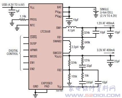

一、LTC3558功能和特点:
完整的多功能PMIC:线性充电器、同步降压-升压型和降压型稳压器
电池充电器
用交流适配器输入时,充电电流可编程至高达950mA
以20%/100%的电流选择直接从USB端口充电
无需外部MOSFET、检测电阻或隔离二极管
热调节在无过热风险的情况下最大限度地提高充电速率
以±0.5%的准确度预置电池浮动电压
独立自主工作
具多种指示状态的充电状态输出
开关稳压器
高效率同步稳压器:一个降压-升压和一个降压
可调输出电压范围:降压-升压型为2.75V至5.45V,降压型可低至0.8V
开关稳压器输出电流:每个均为400mA
2.25MHz恒定频率工作
