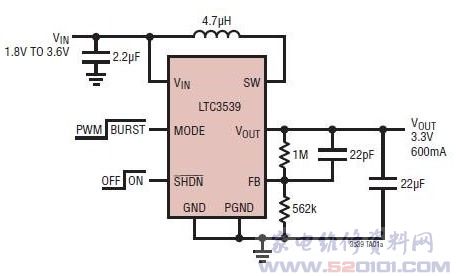

概述:LTC3539采用8引线2mmx3mmDFN封,其内部2A开关可以用范围为0.70V(启动时为0.5V)至5V的输入电压提供高达5.25V的输出电压。用两节碱性电池可以提供高达900mA的连续输出电流(在3.3V),或用单节锂离子电池提供高达900mA的连续输出电流(在5V)。同步整流实现高达94%的效率,而突发模式(BurstMode)工作将静态电流降至仅为10uA,
具有RDS(ON)仅为0.09Ω(N沟道)和0.125Ω(P沟道)的内部开关,提供高达94%的效率。输出断接功能允许输出在停机时彻底放电。它还限制了启动时的浪涌电流,最大限度地降低了输入电源|稳压器端的浪涌电流。在输入电压超过输出电压时,还会调节输出电压,从而使该器件适合采用任何化学材料的电池。就需要以尽可能最低的噪声工作应用而言,可以通过一个外部引脚设置,以工作在连续频率模式。这个版本在所有电流值时都以连续模式工作,以最大限度降低开关噪声可能对噪声敏感电路造成的干扰,这会稍微降低轻负载时的效率。其它功能包括防振铃控制、短路保护、软启动和热保护。为需要高达900mA输出电流的升压型应用提供了一个理想的解决方案。
一、LTC3539功能和特点:
用两节碱性/镍氢金属电池在 900mA 提供 3.3V 电压
用单节锂离子聚合物电池在 900mA 提供 5V 电压
VIN 启动电压:700mV
VOUT 范围为 1.5V 至 5.25V
高达 94% 的效率
VIN > VOUT 工作
1MHz (LTC3539) 或 2MHz (LTC3539-2) 固定频率工作
输出断接
可选突发模式或 PWM 工作
10uA 静态电流
逻辑控制停机:< 1uA
仅需要 6 个外部组件
