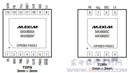

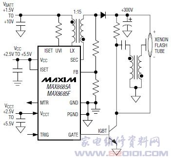

概述:MAX8685提供微型3mm x 3mm、14引脚TDFN封装,具有高达2.6A的可编程电流限制,能在2s内将100μF电容充至300V。

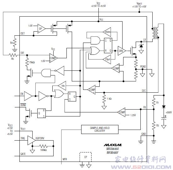

具有集成开关FET、IGBT驱动器,以及输出短路和开路保护。在该系列器件中,MAX8685F具有最快的充电时间,并集成了一个电压监视器。有高达2.6A的可编程电流限制,能在2s内将100μF电容充至300V,比竞争产品快20%。通过电阻设置电流限制,使同一个型号的器件可以用于需要多种不同电流限制的平台。MAX8685F向微处理器提供与输出电压成比例的信号,有助于减弱红眼效应。此外,输入电压监测特性可在低电池电压时自动降低电流限制,以便在任何电池状态下都能实现最快的充电速率,提高了灵活性。
MAX8685的其它优势包括:自动刷新模式、无浪涌电流、短路保护、开路电容保护以及允许使用低成本变压器的可靠架构。这种高度集成特性使MAX8685系列器件成为具有高通用性和低方案成本的闪光灯充电器。
MAX8685F提供微型3mm×3mm、14引脚TDFN封装。MAX8685C和MAX8685D不包含电压监视器或输入电压监测,提供2mm×3mm、8引脚TDFN封装。MAX8685系列的所有器件均经过筛选,可工作在扩展工业级温度范围(-40℃至+85℃)。
