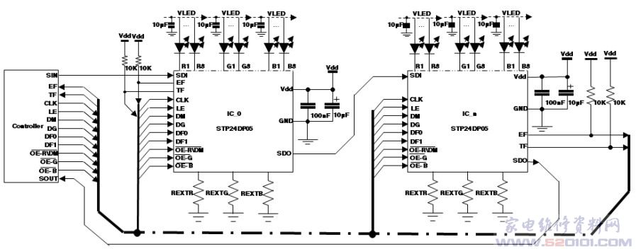

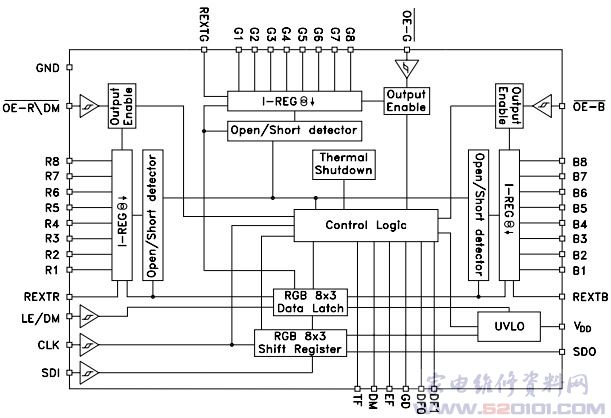

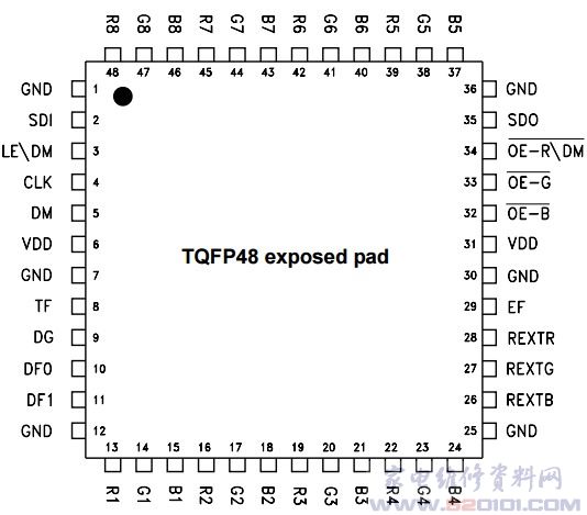

概述:STP24DP05采用TQFP48封装,支持25MHz操作,采取串行输入、并行输出的FIFO(先入先出)驱动电路,其高速串行数据速率有助于提高图像还原的响应速度。每个颜色组的八个输出使用一个外部电阻器,通过这个电阻器可以在5-80mA范围内调节每个LED通道的驱动电流,可以独立优化红、绿和蓝光通道的最大亮度。
集成内部故障检测功能,可以检测短接地线、短接电源或断路故障。通过芯片上的专用引脚可以控制故障检测模式,或通过SPI端口,使用特殊的数字键也可以控制故障检测模式。无需增加任何额外引脚,只使用同一个SPI端口,即可把故障代码导出芯片。这个特性实现了系统诊断功能,例如向维修协调员直接报警,有效地降低系统故障停机时间。集成热关断保护功能,采用一个标志引脚传输产品关断状态。
