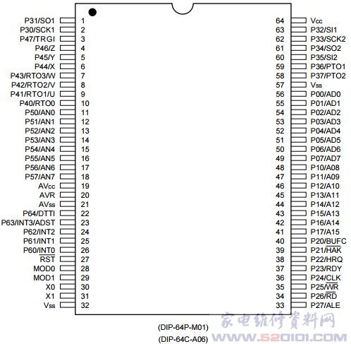

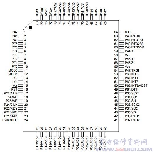

概述:MB89865采用64脚封装。执行时间0.4ms/3.5 V, 0.8ms/2.7 V。
二、MB89865在美的KFR-50LW/FBPY空调中的测试数据
| 引脚 | 名称 | 功能 | 电压 | 备注 |
| 1 | P31/S01 | 通信输出口 | 0~5V | 脉冲电压 |
| 2 | P30/SCKI | 通过电阻下拉低电平 | ||
| 3 | P47/TRG1 | 接地 | 通过电阻下拉低电平 | |
| 4 | P46/Z | 接IPM的W-端子 | 2.5V(平均电压) | 脉冲电压 |
| 5 | P45/Y | 接IPM的V-端子 | 2.5V(平均电压) | 脉冲电压 |
| 6 | P44/X | 接IPM的U-端子 | 2.5V(平均电压) | 脉冲电压 |
| 7 | P43/RT03/W | 接IPM的W+端子 | 2.5V(平均电压) | 脉冲电压 |
| 8 | P42/RT02/V | 接IPM的V+端子 | 2.5V(平均电压) | 脉冲电压 |
| 9 | P41/RT01/U | 接IPM的U+端子 | 2.5V(平均电压) | 脉冲电压 |
| 10 | P40/RT00 | 悬空 | ||
| 11 | PSO/AN0 | 故障指示灯LED1 | 低电平有效 | |
| 12 | P51/AN1 | 故障指示灯LED2 | 低电平有效 | |
| 13 | P52/AN2 | 故障指示灯LED3 | 低电平有效 | |
| 14 | P53/AN3 | 交流电压采样口 | 0~5V | A/D口 |
| 15 | P54/AN4 | 排气温度检测 | 0~5V | A/D口 |
| 16 | P55/AN5 | 蒸发器温度检测 | 0~5V | A/D口 |
| 17 | P56/AN6 | 室外温度检测 | 0~5V | A/D口 |
| 18 | P57/AN7 | 室外电流检测 | 0~5V | A/D口 |
| 19 | AVCC | +5V | ||
| 20 | AVR | +5V | ||
| 21 | AVSS | 接地 | ||
| 22 | P64/DTT1 | 下拉接地 | ||
| 23 | P63/INT3/ADST | 上拉+5V | ||
| 24 | P62/INT2 | 压缩机顶部温度保护 | 0~5V | A/D口 |
| 25 | P61/INT1 | 下拉接地 | ||
| 26 | P60/INTO | 接IPM的保护输出 | ||
| 27 | RST | 复位端 | ||
| 28 | MODO | 接地 | ||
| 29 | MODI | 接地 | ||
| 30 | X0 | 接10MHz陶瓷振荡器 | 2.2V(平均电压) | |
| 3l | X1 | 接10MHz陶瓷振荡器 | 2.2V(平均电压) | |
| 32 | VSS | 接地 | ||
| 33 | P27/ALE | 接地 | ||
| 34 | P26/RD | 悬空 | ||
| 35 | P25/WR | 悬空 | ||
| 36 | P24/CLK | 悬空 | ||
| 37 | P23/RDY | 悬空 | ||
| 38 | P22/HRQ | 悬空 | ||
| 39 | P21//HAK | 悬空 | ||
| 40 | P20/BUFC | 悬空 | ||
| 41 | P17/A15 | 低电平快检,否则正常 | ||
| 42 | P16/A14 | 上拉5V:32机下拉接地:28机(跳线) | ||
| 43 | P15/A13 | AD采样电源+5V | ||
| 44 | P14/A12 | 上拉5V | ||
| 45 | P13/A11 | 上拉5V | ||
| 46 | P12/A10 | 上拉5V | ||
| 47 | P11/A09 | 上拉5V | ||
| 48 | P10/A08 | 上拉5V | ||
| 49 | P07/AD7 | 悬空 | ||
| 50 | P06/AD6 | 驱动四通阀 | 高电平有效 | |
| 51 | P05/AD5 | 悬空 | ||
| 52 | P04/AD4 | 驱动风机 | 高电平有效 | |
| 53 | P03/AD3 | 悬空 | ||
| 54 | P02/AD2 | 上电时驱动与PTC并联的继电器 | ||
| 55 | P01/AD1 | 悬空 | ||
| 56 | P00/AD0 | 驱动运行,待机灯 | 高电平有效 | |
| 57 | VSS | 接地 | ||
| 58 | P37/PT02 | 悬空 | ||
| 59 | P36/PT01 | 下拉接地 | ||
| 60 | P35/S12 | 下拉接地 | ||
| 61 | P34/S02 | 悬空 | ||
| 62 | P33/SCK2 | 悬空 | ||
| 63 | P33/S11 | 通信接收口 | 0~5V | 脉冲号 |
| 64 | VCC | +5V |
