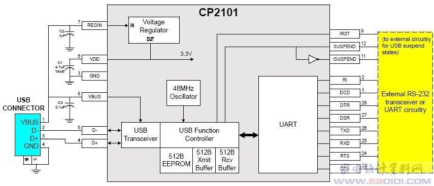

三、CP2102工作原理
CP2101的内部结构及外部基本连接电路如上图所示。由上图可见,用CP2101进行串口扩展所需的外部器件非常少,仅需3只去耦电容器即可,使用起来非常方便。
USB功能控制器和收发器
CP2101中的USB功能控制器是一个符合USB2.0的全速电路,带有收发器和相应的片内上拉电阻器。USB功能控制器管理USB与UART间的所有数据传输,以及由USB主控制器发出的请求命令和用于控制UART功能的命令。通过USB挂起和恢复信号可支持CP2101及外部电路的电源管理。当在总线上检测到挂起信号时,CP2101将进入挂起模式。在进入挂起模式时,CP2101会发出SUSPEND和SUSPEND信号,同时,在CP2101复位后,CP2101也会发出该信号直到USB要求的器件配置完成。CP2101的挂起模式会在下述任何一种情况出现时被取消:
(1)检测到继续信号或产生继续信号时;
(2)检测到一个USB复位信号;
(3)器件复位。
在退出挂起模式时SUSPEND和SUSPEND信号被取消。
需要注意的是SUSPEND和SUSPEND和CP2101复位期间会暂时处于高电平,如果要避免这种情况,可以使用一个大的下拉电阻器(10kΩ)来确保SUSPEND在复位期间处于低电平。
