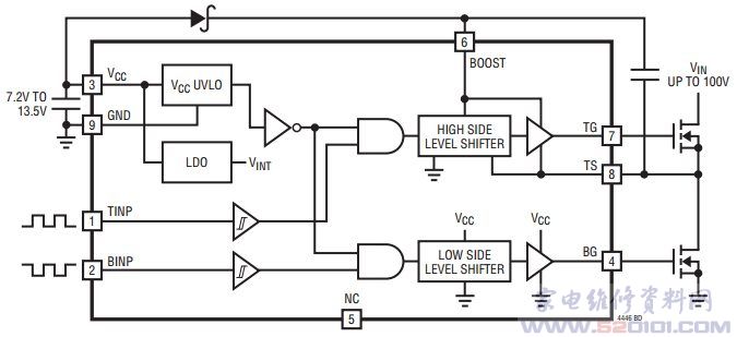

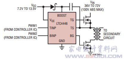

概述:LTC4446采用耐热增强型8引脚MSOP封装。
一、LTC4446功能和特点:
自举电源电压高至114V
宽VCC电压:7.2V至13.5V
2.5A峰值顶端栅极上拉电流
3A峰值底端栅极上拉电流
1.2Ω顶端栅极驱动器下拉电阻
0.55Ω底端栅极驱动器下拉电阻
5ns顶端栅极下降时间驱动1nF负载
8ns顶端栅极上升时间驱动1nF负载
3ns底端栅极下降时间驱动1nF负载
6ns底端栅极上升时间驱动1nF负载
可驱动高压侧和低压侧N沟道MOSFET
具欠压闭锁功能
