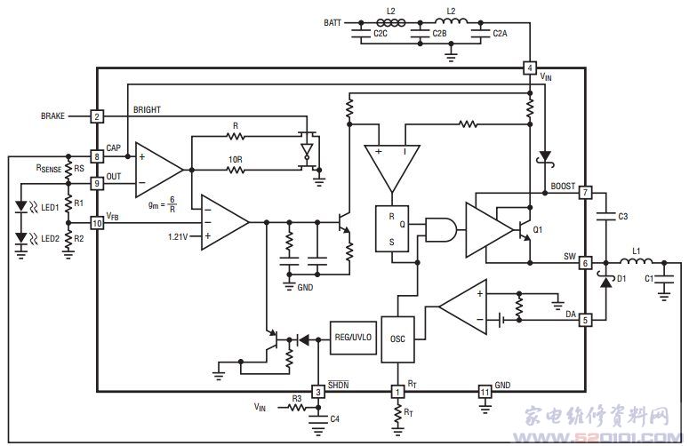

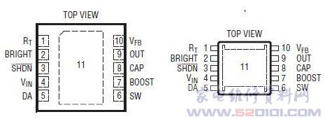

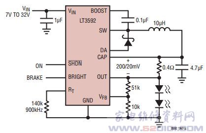

概述:LT3592采用小型耐热增强型 10 引线 DFN (2mm x 3mm) 和 MSOP-10 封装, 其内部36V、900mA开关使该器件能够从36V输入驱动由多达6个500mA白光LED组成的单个LED串,适用于工业和LED标志应用。它还可以用12V铅酸蓄电池输入驱动两个500mALED,适用于汽车应用。LED串联连接可使LED的电流相同,从而实现一致的亮度且无需镇流电阻。开关频率可以通过单个电阻在400kHz至2.2MHz的范围内进行调整。
一、LT3592功能和特点:
宽输入电压范围:在 3.6V 至 36V 的范围内工作
电阻可调的 400kHz 至 2.2MHz 开关频率
短路和开路 LED 保护
内部开关电流检测电阻
用外部电阻对 LED 电流编程,通过引脚选择 10:1 比率
50mA/500mA LED 电流设置
