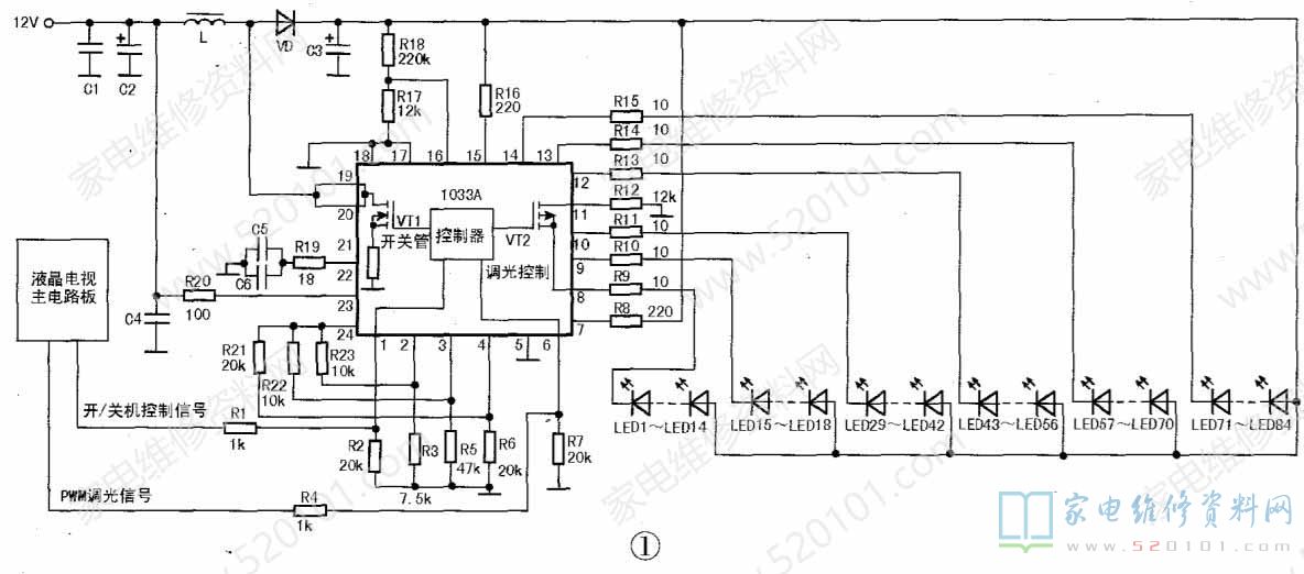

每个灯串有14只LED灯,每只LED灯的工作电压为3.3V,工作电流为90mA,功率为0.3W。该机6个灯串以共阳极方式连接在一起,各个灯串的阴极通过排阻分别与芯片的⑧~14脚(均为恒流检测端)相连。在芯片内部,这些恒流检测端均连接到调光控制管VT2的源极(图中只画出⑧脚与VT2的源极相连),VT2的漏极通过电阻R12与地构成回路,R12上的压降就是恒流检测信号,芯片根据该信号,自动调节比较放大电路所输出的PWM.调光控制信号的占空比,以实现恒流控制。
一、1033A引脚实测电压数据
二、1033A典型应用电路
