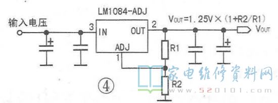

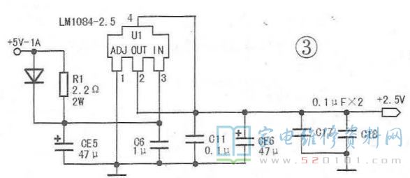

该系列稳压块的型号非常多,如A1084-XX、G1084-XX、L1084-XX、M1084-XX、LM1084-xx等,后缀数字表示稳压输出的电压值,如"LM1084-2.5”,表示其稳压输出电压为2.5V,其应用电路如图3所示;标有"ADJ"字样者表示输出电压可调,具体值由①脚外接的分压电阻阻值决定,如图4所示,输出电压Vour=1.25VX(1+R2/R1)。

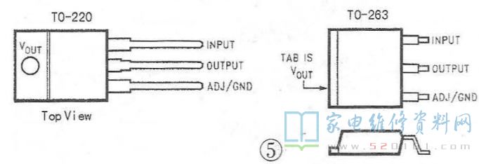

该系列IC采用TO-220和TO- 263两种封装形式,如图5所示,在液晶彩电中,多采用后一种封装形式。
