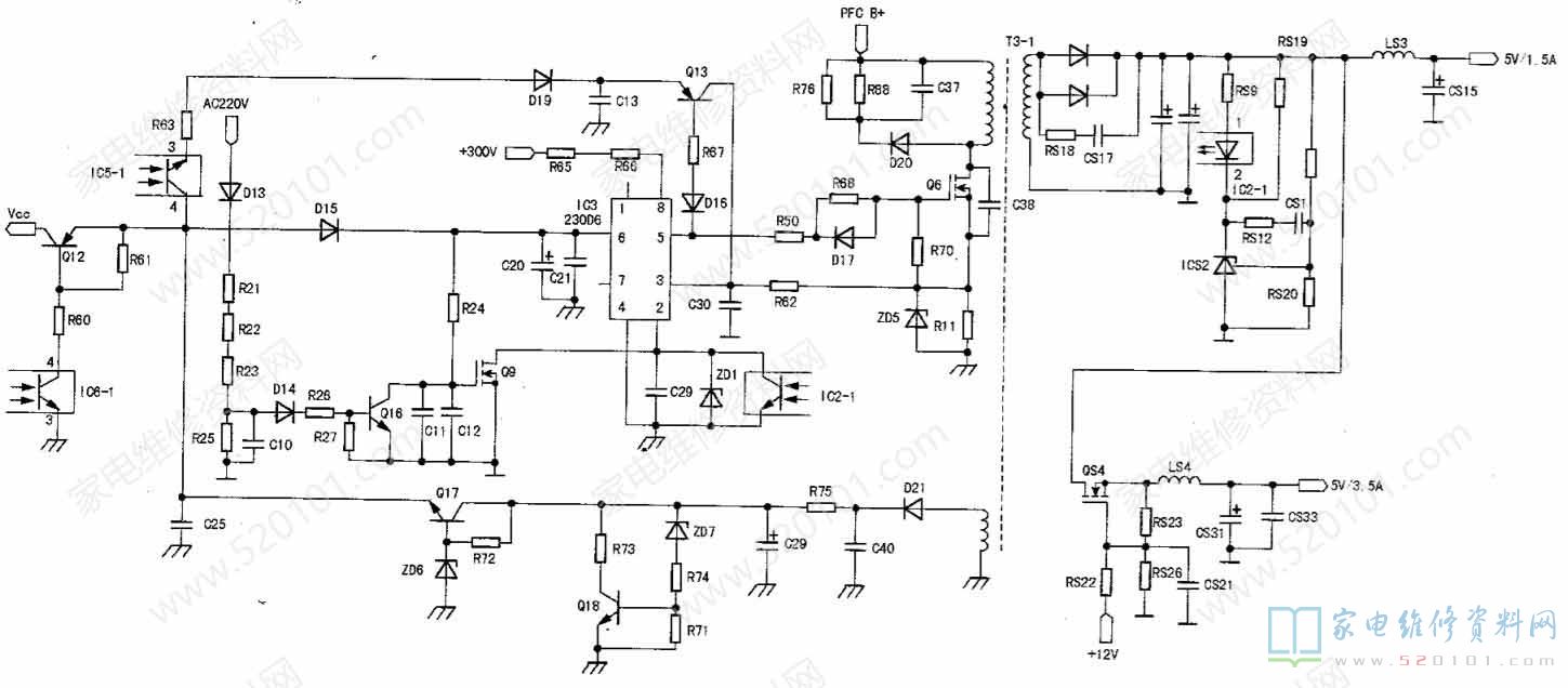

概述:230D6是一款结构紧凑、工作于固定频率的连续导通模式控制器,内部集成有高电压CMOS处理器、高电压(500V)启动电路、振荡驱动电路及欠压/过压/过流保护电路,具有较好节能特性。在长虹FSP488-4F01型液晶彩电电源板中,副开关电源采用230D6,相关电路如图1所示,其引脚功能及实测数据见表1。提示:230D6损坏后,可用203D6、NCP1203直接代换。若用LD7575代换时,应改动①脚外围电路。
