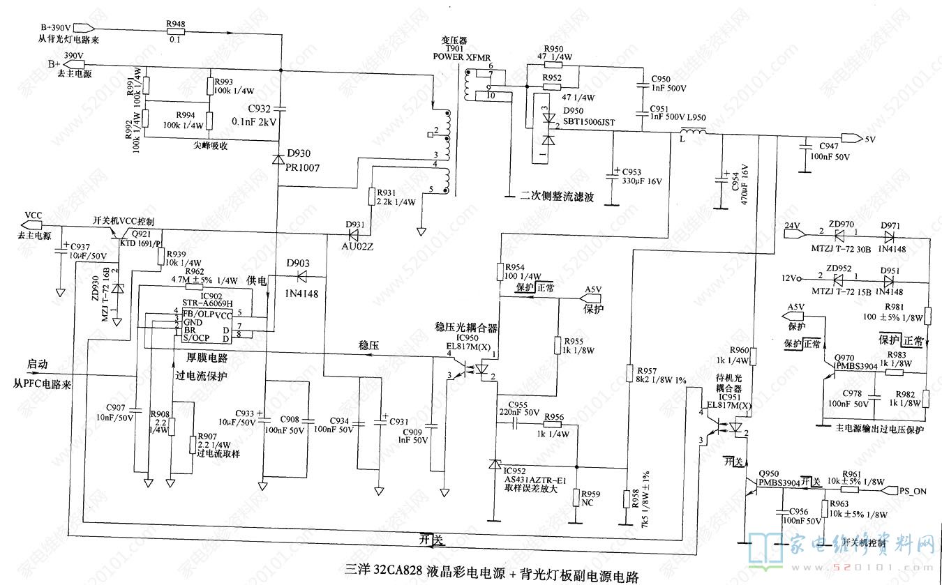

三、STR-A6069典型应用电路
下图是三洋32CA828液晶彩电型电源板中的副电源电路。副电源主要由集成块IC902(STR-A6069H)、变压器1901、稳压控制电路IC952(AS431 AZTR-E 1)、光耦合器IC950(EL817MX)等元器件组成,为整机控制系统电路提供待机和正常工作所需要的5V电压。
