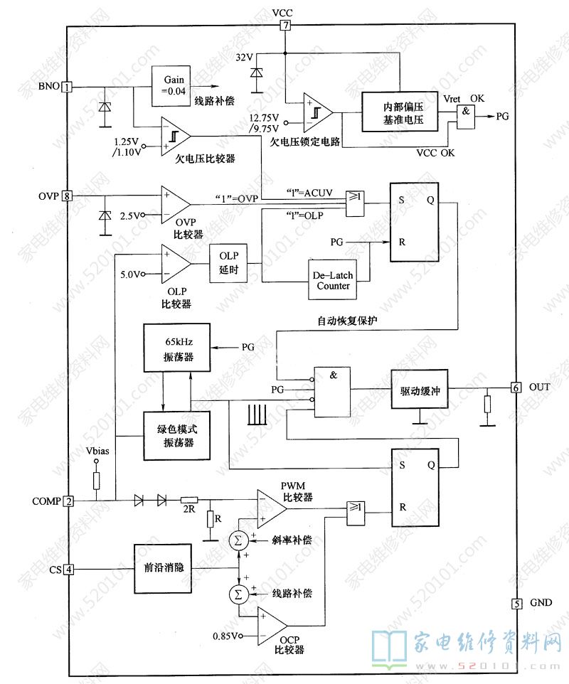

概述:LD7523是一款开关电源专用驱动电路IC芯片,其内部电路框图如图2所示,其内部设有振荡电路、前沿消隐电路、驱动缓冲电路,并具有欠电压保护、过电压保护、过电流保护和锁定功能,一旦保护电路动作,开关电源控制器被锁定在保护状态,直到故障被排除后才能解除。在实际维修中,LD7523的第一脚是电压检测脚,如果LD7523没有输出供电,可以尝试把第一脚的外接的电阻断开进行测试。
一、LD7523引脚功能
二、LD7523内部方框图

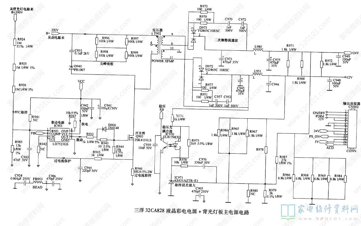

三、LD7523典型应用电路
其典型应用电路如下图所示,这是一款三洋32CA828液晶彩电电源+背光灯二合一板中的主电源电路,它是由振荡驱动电路IC903(LD7523 GS)、光耦合器IC970(EL817 MX)、误差放大器IC971(AZ431 AZTR-E 1)、输出场效应MOSFET开关管Q903、开关变压器,T902组成,产生24V、12V电压,为主板和背光灯板供电。
(1)启动工作过程
遥控开机后,一是PFC电路启动工作,当B+390V电压建立时,便通过R924、R925、R926、R985分压加到IC903的1脚;二是开关机VCC控制电路为IC903的7脚提供工作电压,IC903进入工作状态,并从6脚输出PWM调宽脉冲信号加到Q903的G极。当PWM信号的平顶期前沿出现时,Q903开始导通,并在变压器17902的一次绕组5-3中产生感应电动势,其极性为5脚正、3脚负。当PWM信号的平顶期过后,Q903转为截止,T902的一次绕组5-3中的感应电动势极性反转,并通过二次绕组向负载泄放。当PWM信号的下一个平顶期到来时,Q903又开始导通,此后随着PWM信号的不断变化,Q903、17902便进入开关振荡状态,不断地为负载供电。其开关振荡频率主要由IC903内部时钟电路决定。
(2)整流滤波输出电路
整流滤波输出电路主要由D973、C973、L980、0975及D972、C945、L951、C946等组成。其中,D973和0973、L980、C975用于整流输出24V电压,主要为主板伴音功放等电路供电;D972和C945、L951、C946用于整流输出12V电压,主要为液晶屏等电路供电。
(3)稳压控制电路
光耦合器IC970(EL817 MX)和误差放大器IC971(AZ431 AZTR-E1),取样电路R978、R987、R979等组成自动稳压控制电路,其中IC970的4脚FB接至IC903的2脚,用于反馈控制。当24V/12V电压因某种原因上升时,IC971和IC970导通增强,将IC903的2脚电位下拉,从而使IC内电路控制Q903电源开关的导通时间缩短,24V/12V输出电压下降,起到自动稳压的作用。反之,当24V/12V电压下降时,上述过程相反,也起到自动稳压的作用。
(4)开关管过电流保护电路
该电路由Q903的S极电阻R946、R945和IC903的4脚内电路等组成。在正常状态下,通过R946的电流不大于2A 、IC903的4脚电压小于0. 7V、IC内部的保护功能不动作。当Q903的导通电流大于2A时,R946的两端电压降会超过0. 7V,从而使IC903的4脚电压上升,导致IC内部的过电流保护功能动作,IC903的6脚无输出,Q903处于截止状态,因而起到保护作用。
(5)开关管过脉冲保护电路
该电路由C935、D940、R996~R999等组成,主要用于吸收Q903截止时在D极激起的过高反峰脉冲,以避免Q903被过高尖峰脉冲击穿。
