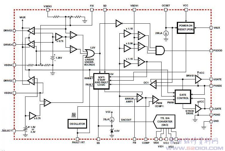

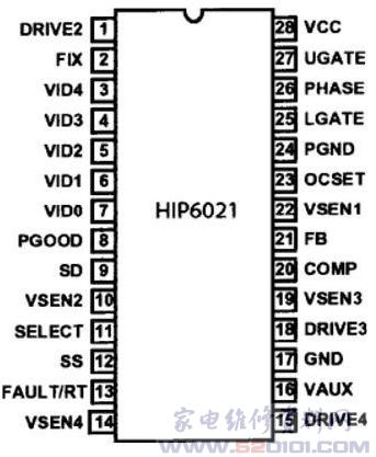

概述:HIP6021采用28脚芯片封装。
一、HIP6021引脚功能
VCC:工作电压输入脚。
VID0至VID4:电压识别引脚。
UGATE:高端门驱动输出。
LGATE:低端门驱动输出。
PHASE:过流保护,同时也是高端门极驱动的返回路径。
OCSET:过流设定脚,用来设定过流保护值。
VSEN1:核心电压反馈。
FB:内部误差放大器的反相输入端。
COMP:内部误差放大器的输出,用来补偿电压反馈信号。
DRIVE2至DRIVE4:门驱动。
VSEN2至VSEN4:电压反馈,对应DRIVE2~DRIVE4门驱动。
FAULT/RT:改变振荡器开关频率。
SD:关闭所有输出。
SS:软开关。
VAUX:通过该引脚为晶体管提供偏置电压。

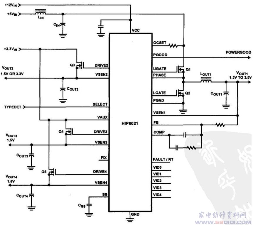

FIX:电压调节(VOUT3、VOUT4电压调节,参考图4-26)。
SELECT:输出电压设置,低电平时Vout2(参考图4-26)输出1.5V,高电平时Vout2输出3.3V。
PGOOD:电源好信号。
GND、PGND:接地。
