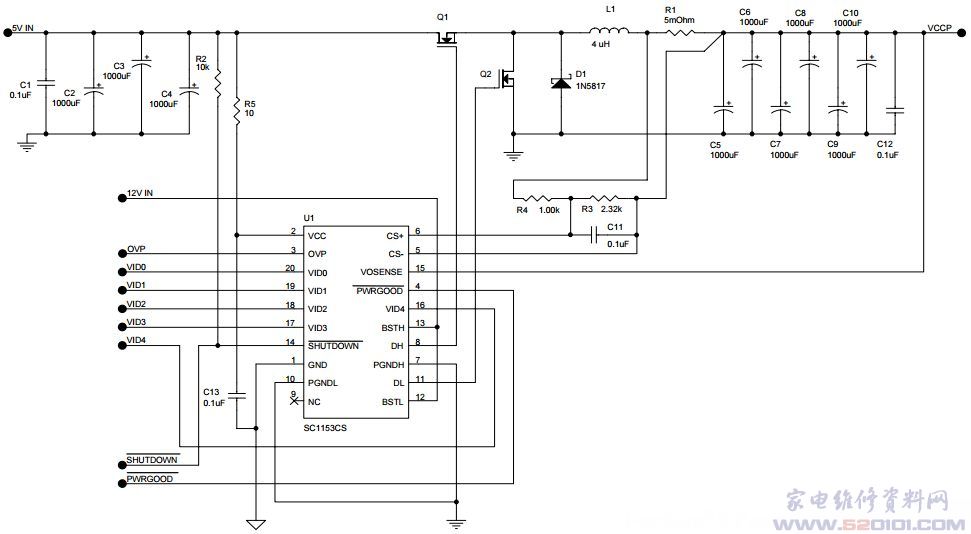

概述:SC1153采用贴片20脚封。

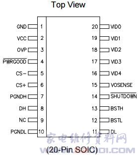

一、SC1153引脚功能
VCC:工作电压输入脚。
VID0至VID4:电压识别引脚。
DH:高端门驱动输出。
DL:低端门驱动输出。
BSTH:高端门驱动电压输入脚。
BSTL:低端门驱动电压输入脚。
CS+:电流正反馈。
CS-:电流负反馈。
VOSENSE:电压反馈。
OVP:高信号输出。
EN:芯片使能控制引脚,高电平有效。
PGOOD:电源好信号。
GND、PGNDH、PGNDL:接地。
NC:空脚。
