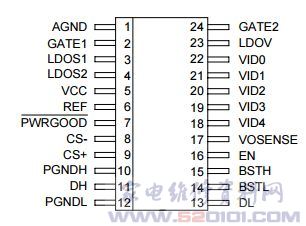

概述:SC1185A采用SOIC 24脚封装。
VIDO至VID4:电压识别引脚。
DH:高端门驱动输出。
DL:低端门驱动输出。
BSTH:高端门驱动电压输入脚。
BSTL:低端门驱动电压输入脚。
CS+:电流正反馈。
CS-:电流负反馈。
VOSENSE:电压反馈。
EN:芯片使能控制引脚,高电平有效。
PGOOD:电源好信号。
AGND、PGNDH、PGNDL:接地。
GATE1、GATE2:门驱动输出。
LDOV: GATEI、GATE2门驱动电压输入脚。
LDOS1: GATE1门反馈输入脚。
LDOS2: GATE2门反馈输入脚。
REF:基准电压输出。
