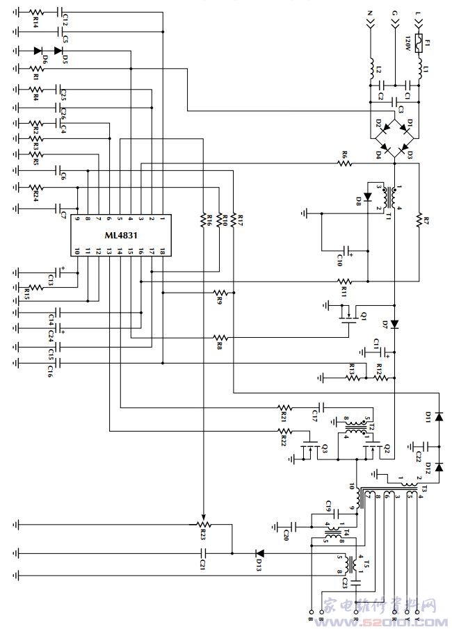

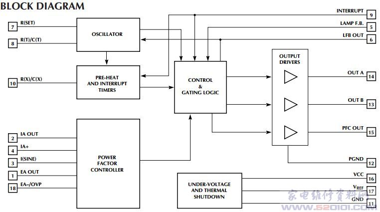

概述:ML4831采用双列直插18引脚封装.
一、ML4831芯片的主要特点如下:
●功率因数校正和功率调节功能由一块集成电路完成。
●低失真,高效率,连续升压,平均电流检测功率因数。
●快速启动或瞬时启动,启动时间可调。
●灯管电流反馈控制亮度。
●变频调光和启动。
●灯管熄灭情况下,可调再启动,以避免镇流器发热。
●内部超温关断保护代替了外部传感保护,保证了设备的安全。
●PFC中过压比较器可以消除因负载开路引起的失控。
●采用大幅度振荡器和标准电流乘法器,提高了抗噪力。
