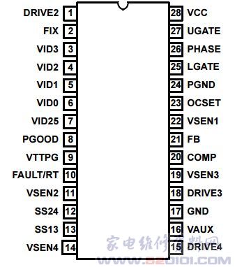

概述:ISL6524采用28脚封装。
一、ISL6524引脚功能
VCC:工作电压输入脚。
VID25、VID0至VID3:电压识别引脚。
UGATE:高端门驱动输出。
LGATE:低端门驱动输出。
PHASE:过流保护,同时也是高端门极驱动的返回路径。
OCSET:过流设定脚,用来设定过流保护值。
VSENI:核心电压反馈。
FB:内部误差放大器的反相输入端。
COMP:内部误差放大器的输出,用来补偿电压反馈信号。
DRIVE2至DRIVE4:门驱动,连接外部晶体管的基极(或栅极)。
VSEN2至VSEN4:电压反馈,对应DRIVE2至DRIVE4门驱动。
FAULT/RT:改变振荡器开关频率。
VTTPG: VTT电源好信号。
SS13、SS24:软开关。
VAUX:通过该引脚为晶体管提供偏置电压。
FIX:电压调节。
PGOOD:电源好信号。
GND、PGND:接地。
