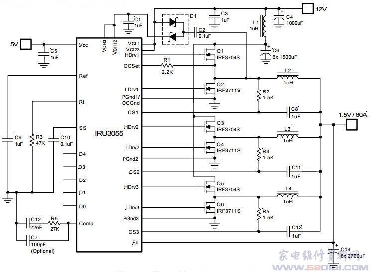

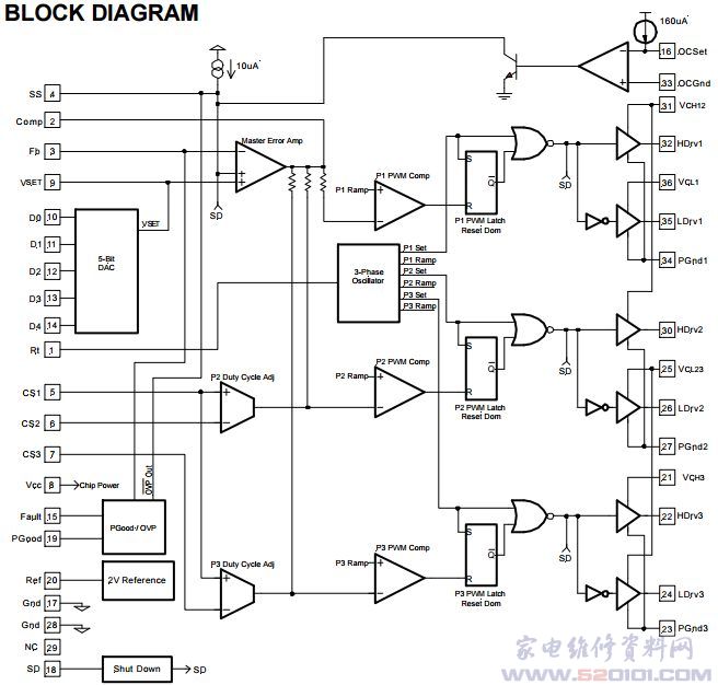

概述:IRU3055采用贴片36脚封装。
DO至D4:电压识别引脚。
HDrv1至HDrv3:各相高端门驱动输出。
LDrv1至LDrv3:各相低端门驱动输出。
Vch12:第1相和第2相高端门驱动电压输入脚。
Vch3:第3相高端门驱动电压输入脚。
Vcl1:第1相低端门驱动电压输入脚。
Vcl23:第2相和第3相低端门驱动电压输入脚。
OCSet:过流设定脚,用来设定过流保护值。
CS1、CS2、CS3:各相电流反馈。
Fb:核心电压反馈,内部误差放大器的反相输入端。
Vset:接内部的数模转换器的输出端和内部误差放人器的同相输入端。
PGood:电源好信号。
Ref: 2V基准电压输出。
Rt:用来设定振荡器开关频率。
Comp:内部误差放大器的输出,用来补偿电压反馈信号。
SS:软开关,从该脚连接一个电容到地,设定芯片的软启动间隔时间,也可用来作为芯片的使能端。
Fault:故障检测,当输出超过过压点时拉下软开关。
NC:空脚。
Gnd、PGnd1、PGnd2、PGnd3、OCGnd:接地。
