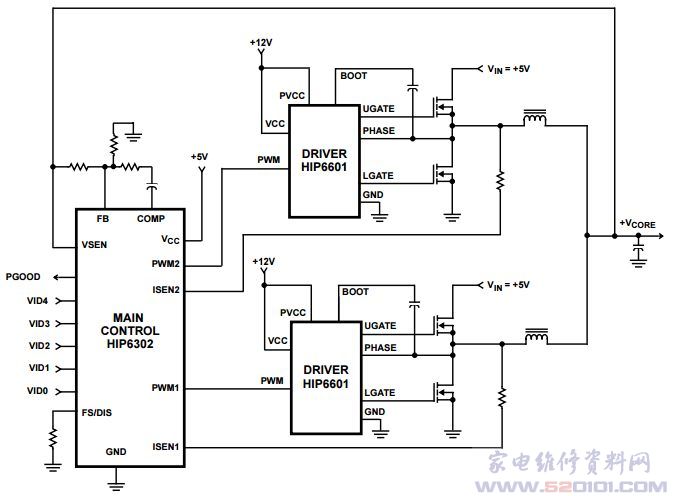

概述:HIP6302采用贴片16脚封装。

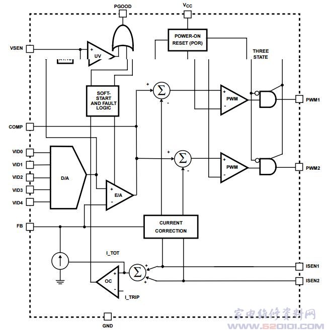

一、HIP6302引脚功能
VCC:工作电压输入脚。
VID0至VID4:电压识别引脚。
PWM1至PWM2:每相控制脉冲输出,连接到从芯片的PWM引脚。
ISEN1至ISEN2:每相的电流反馈。
VSEN:核心电压反馈。
FB:内部误差放大器的反相输入端。
COMP:内部误差放大器的输出,用来补偿电压反馈信号。
FS/DIS:改变振荡器开关频率,或作为芯片使能。
PGOOD:电源好信号。
GND:接地。
