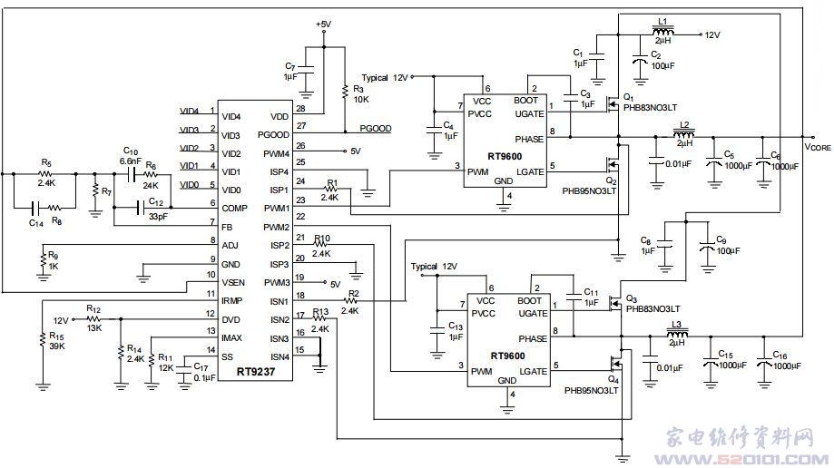

概述:RT9237采用贴片28脚封装。支持2、3、4相同步整流的电源转换架构,可以精确地平衡各相电压电流,有效地维持功率组件的热均衡,充分发挥CPU的效能。
一、RT9237引脚功能
VDD:工作电压输入脚。
DVD:驱动电压。
VID0至VID4:电压识别引脚。
PWM1至PWM4:每相控制脉冲输出,连接到从芯片的PWM引脚。
ISN1至ISN4:每相电流负反馈。
ISP1至ISP4:每相电流正反馈。
VSEN:核心电压反馈。
FB:内部误差放大器的反相输入端。
COMP:内部误差放大器的输出,用来补偿电压反馈信号。
IMAX:设置过流保护值。
IRMP: PWM振幅设置,通过外接电阻来调节。
ADJ:输出电流衰减,通过外接电阻来调节。
SS:软开关。
PGOOD:电源好信号。
GND:接地。
