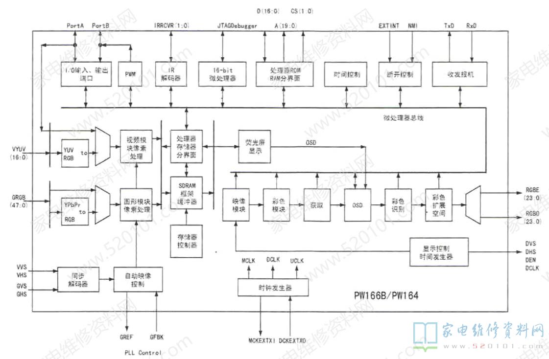

PW166B图像处理支持NTSC或PAL视频数据,包括43画面及16:9画面数据源,如DVD或HDTV。它采用集成PLL电路,可使显示接口计时与输入计时同步。只需一个外部晶振便可提供系统所需的所有时钟信号,实现上述功能。PW166B提供脉宽调制(PWM)输出功能,使背景光或音频控制的电路设计非常简单,且成本很低。由于提供了参考源代码内置微处理器,开发者可在短时间内开发出多功能的产品。可编程功能包括:用户界面、用户开机画面、全自动图像功能及特殊屏幕效果。同时,PW166B采用256脚PBGA封装。PW166B/PW164引脚功能见表1。PW 166B/PW164电路内部组成框图见图1。

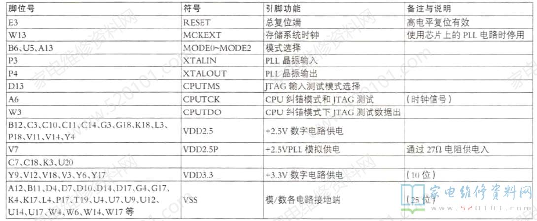

一、PW166B引脚功能
二、PW166B内部方框图
