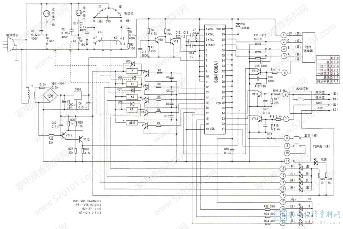

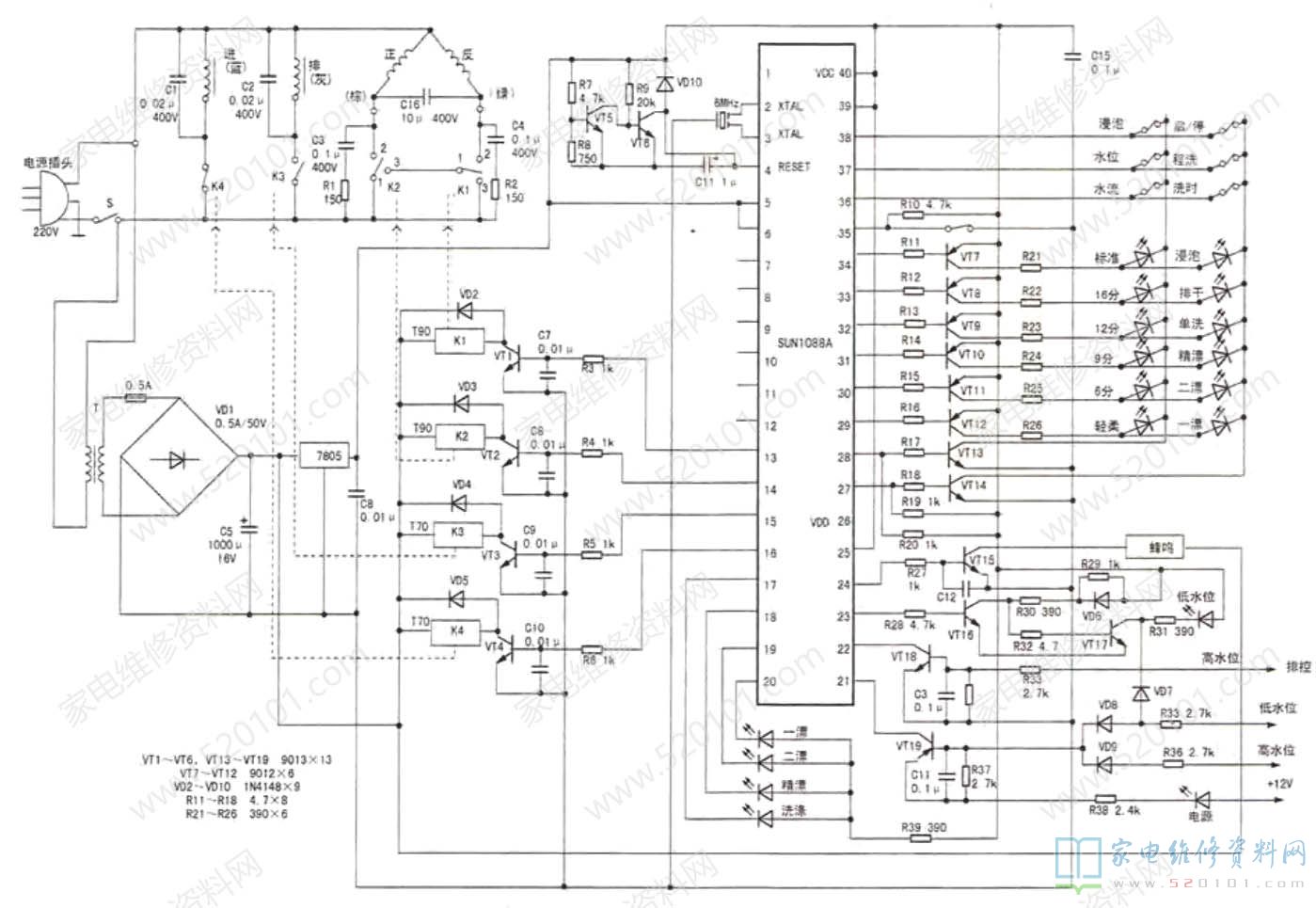

概述:SUN1088A/A1系8位微处理器, 6MHz时钟频率,引脚、软件和结构格式与8042/8041/8741/8742等兼容。8位CPU;2048X8位ROM;128X8位RAM;8位定时器/计数器;18根可编程1/O接口线;用作异步主从接口的1个8位状态寄存器和2个8位数据寄存器;可扩充I/O接口;超出90条指令,70%单字节;功耗1.5W。可与大多数其他微处理器系列完全兼容。该微处理器采用40脚双列直插形式封装,单5V电源供电。较多应用在申花牌XQB30-3T、XQB30-5T等全自动洗衣机作控制电路。SUN1088A/1088A1引脚功能见表1。SUN1088A/1088A1电路引脚排列见图1;SUN1088N/1088A1在申花牌XQB30-3T/5T机上的应用电路见图2、图3。

二、SUN1088A1典型应用电路
1、申花XQB30-3T洗衣机电气原理图
2、申花XQB30-5T洗衣机电气原理图
