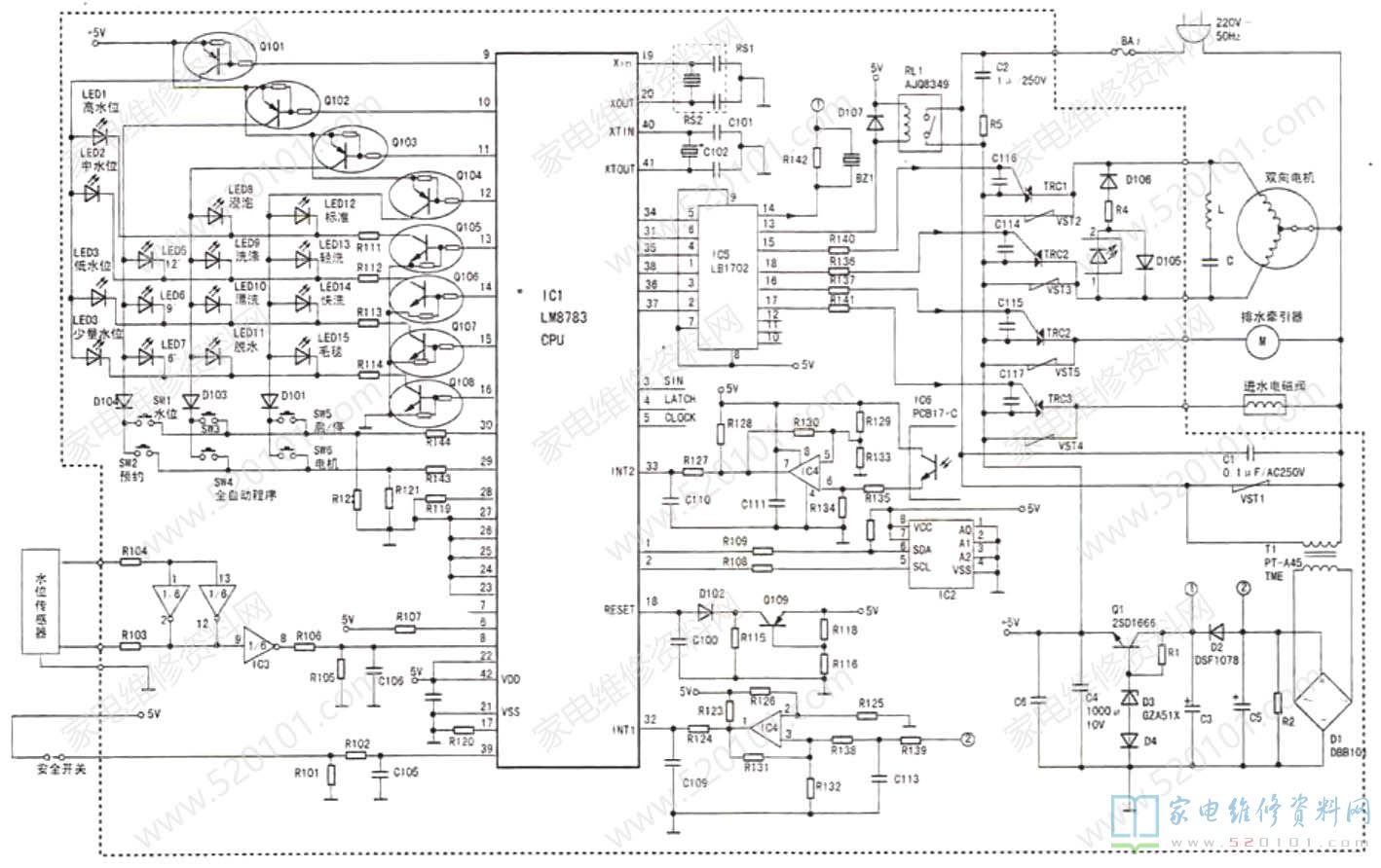

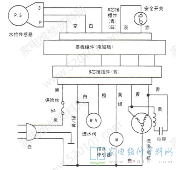

概述:LM8783微处理器是一款8位微处理器,采取42脚双列直插封装形式。较多应用在三洋XQB50-68型、三洋XQB60-88型、三洋xQB55-118型各类全自动洗衣机上。LM8783徽电脑块与常规单片机不同的是,它采用双时钟振荡电路形式,其中19、20脚外接的晶振频率为4MHz;40、41脚外接的为32.768MHz晶振。该单片机设置有较全面的检测电路,如洗涤布量检测水位识别检测、故障自诊显示检测、无水检测等。除此之外,单片机还设置有低电平复位功能,同步脉冲控制功能、安全检测与保护功能、负载驱动及程序输入自动控制电路等。在排水功能上,该机采用排水牵引式,通过微电机转动,经多级齿轮减速、再通过齿轮、齿条传动,达到牵引目的。LM8783引脚功能见表1。在三洋XQB55-118洗衣机接线图见图1;应用电路见图2。

二、LM8783典型应用电路
1、三洋XQB55-118洗衣机接线图
2、三洋XQB55-118全自动洗衣机应用电路
