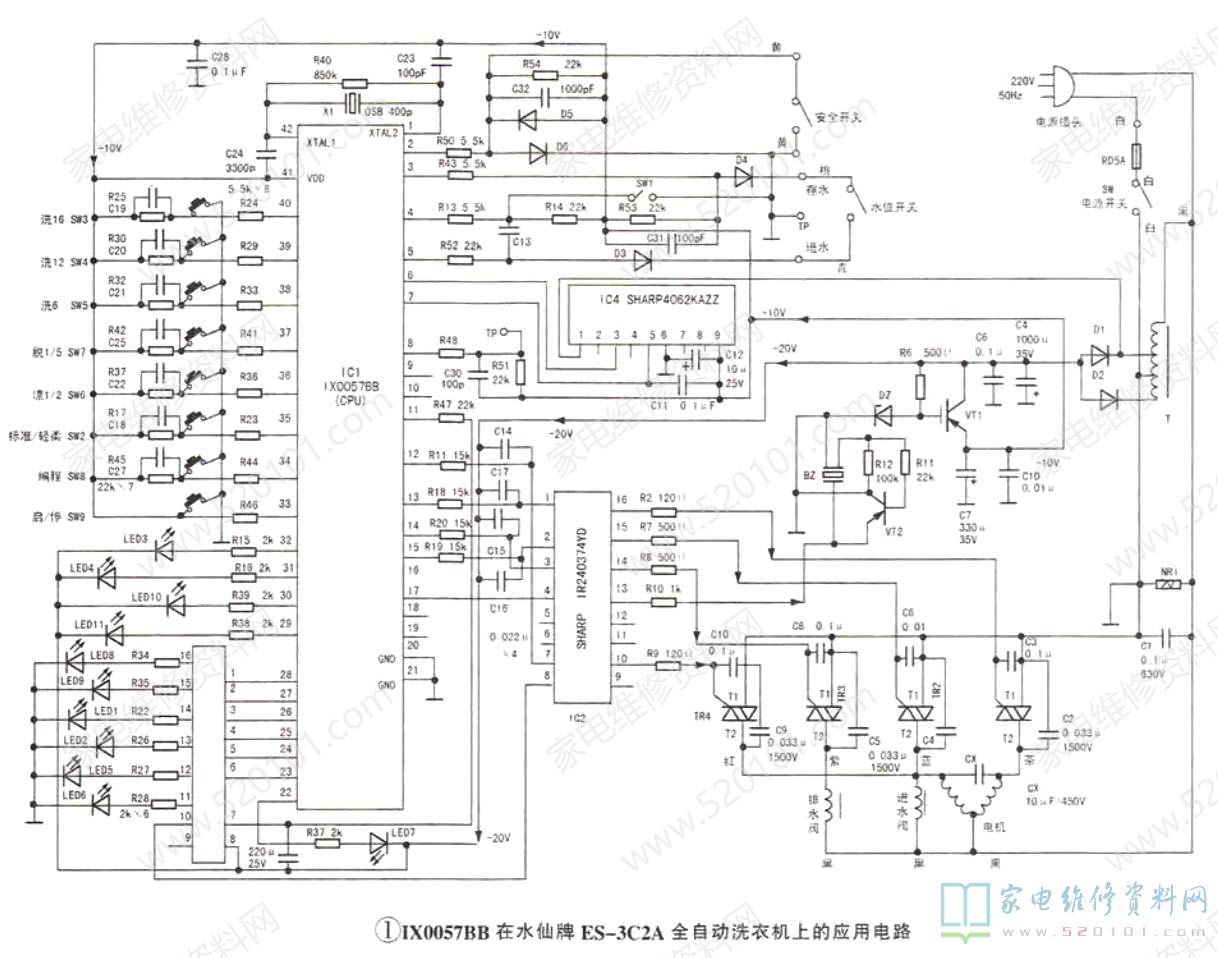

概述:IX0057BB是一款微处理器,它是夏普公司生产的一款CPU,采取42脚塑封形式。它与常规微处理器不同的是,采用-10V和-20V直流电源供电。由下图1应用电路可见,交流220V经变压器T后,得到28V的交流电压,再经二极管D1、D2反向整流后获得-20V的直流电压,再经三极管VT1和R6、稳压二极管DZ等元件组成的简单串联式稳压电路后,从VT1发射极输出-10V直流稳定电压供CPU工作。其他相关功能设置与常规微处理器类似。IX0057BB电路引脚功能见表1。IX0057BB在水仙牌ES-3C2A洗衣机上的应用电路见图1。
一、IX0057BB引脚功能
二、IX0057BB典型应用电路
