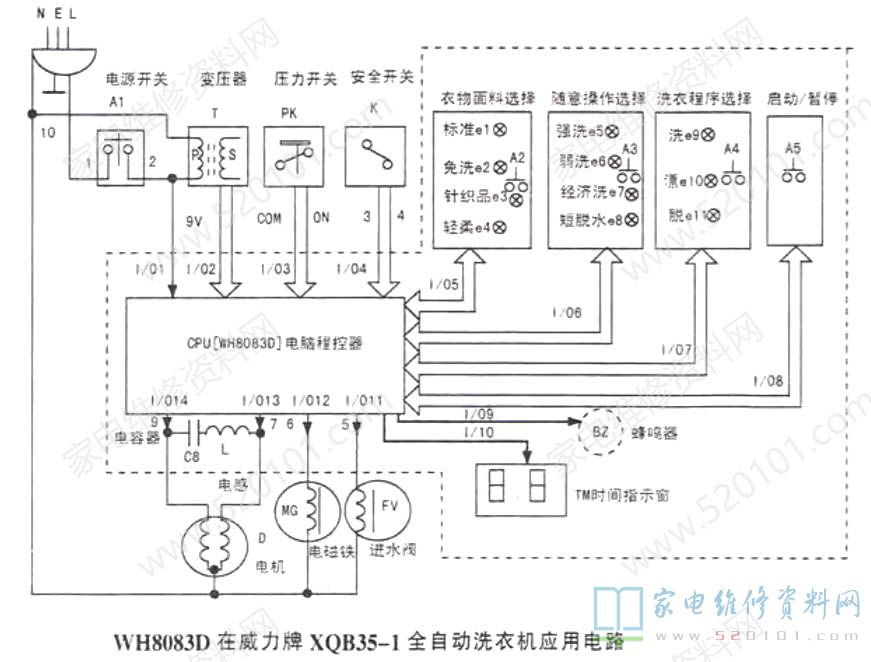

二、WH8083D的主要接口功能
I/01-交流电源输入口,外接电源开关A1。
I/02--控制单片机电源输入接口(+9V), 外接控制变压器T次级。
I/03--压力开关信号输入接口,外接 PK压力开关。
I/04--安全 开关闭合信号输入口,外接安全开关K。
I/05--衣料选择信号输入口,外接标准 、免浆烫、针织品、轻柔等选择电路。
I/06一 洗衣方式选择信号输入接口,外接强洗、弱洗、经济洗、短脱水等随意操作选择电路。
I/07一洗衣机程序选择信号接入接口,外接洗、漂、脱洗衣程序选择设定电路。
I/08--启动暂停信号输入口。
I/09--蜂鸣器控制信号输出接口。
I/10-时间显示信号输出接口,接时间指示窗。
I/11-进水电磁 阀通信信号输出接口。
I/12--离合器杠杆牵引电磁铁通电信号输出接口。
I/13-- 双向电动机反转控制信号输出接口,外接双向电动机引线。
I/14--双向电动机正转 控制信号输出接口,外接双向电机引线。

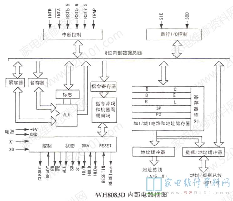

三、WH8083D内部方框图
四、WH8083D典型应用电路(在威力牌XQB35-1洗衣机上的应用电路)
