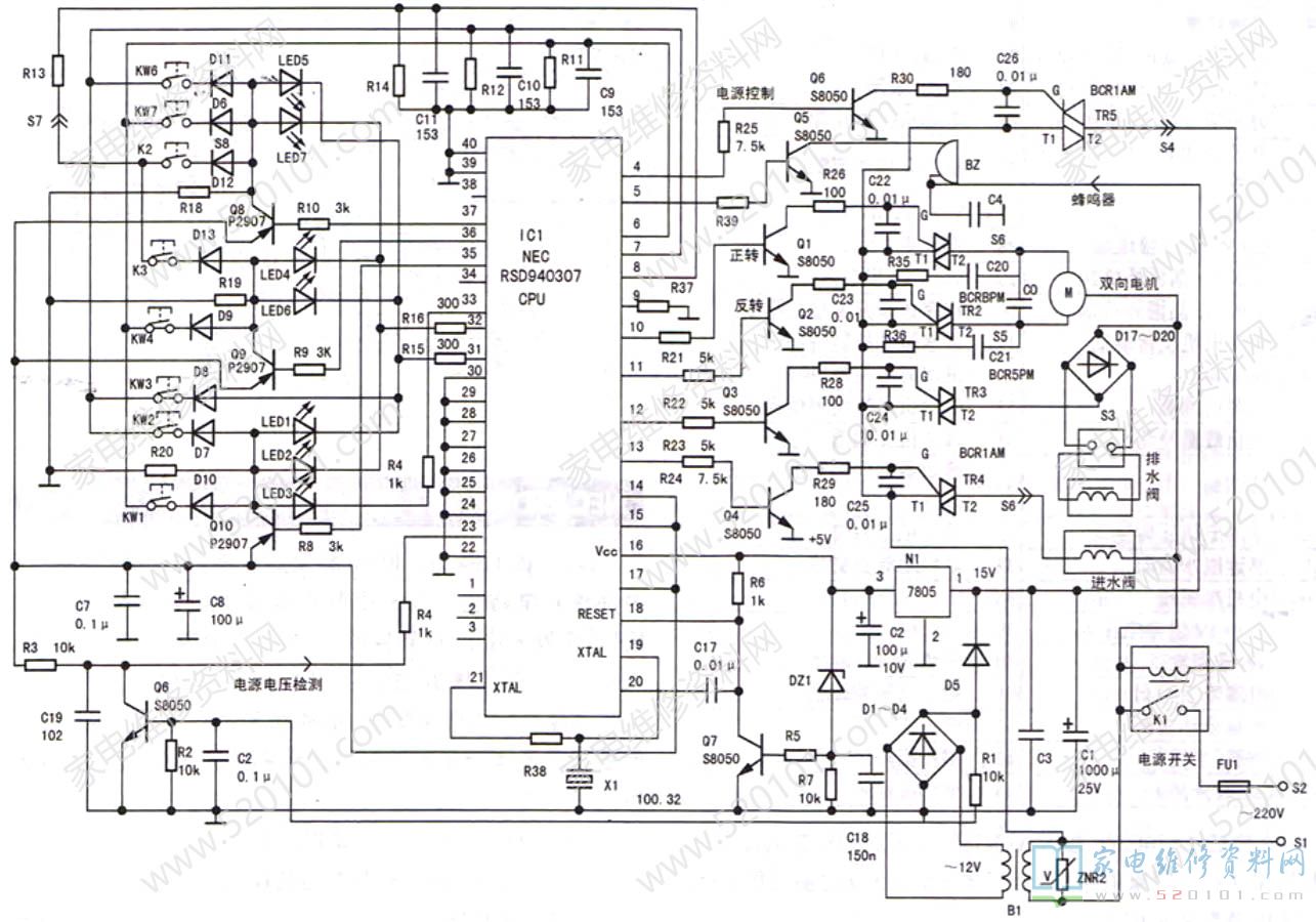

概述:NEC RSD940307是一款40脚双列直插封装的单片机IC芯片。在内部单片电路上含有8位微处理器、ROM、RAM和I/O接口;含有8位A/D转换器;两个输入通道;8个比较器输入端口0。采用单组+5V电源( 4.5V~6.5V )供电,具有高电流驱动能力。两个中断-外部的和定时器/偶计数器,由单电感器或晶体产生时钟信号,该芯片较多应用于荣事达NEC RSD940307引脚功能见表1。NEC RSD940307在荣事达洗衣机应用电路图见2;电路板及接线图见图3。

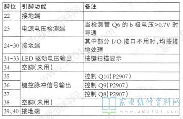

一、RSD940307引脚功能
二、RSD940307应用电路(在荣事达洗衣机中的应用)

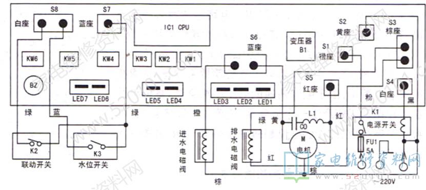

三、RSD940307电路板及接线图
