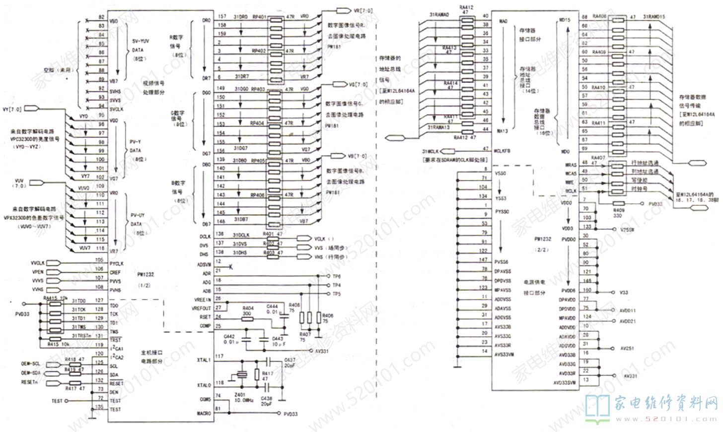

PW1232电路引脚功能与相关数据见表1,PW1232应用电路见图1、图2。电路内部框图见图3。

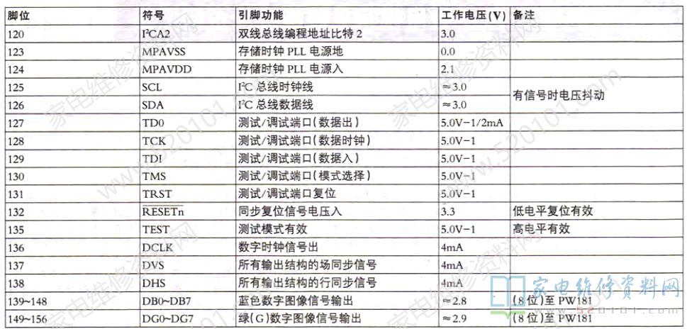

一、PW1232引脚功能与维修数据

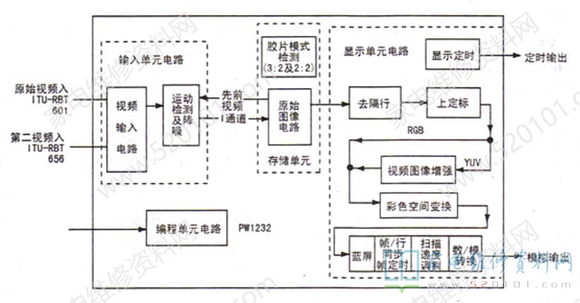

二、PW1232内部方框图
三、PW1232在康佳LC-TM3216液晶电视应用电路
