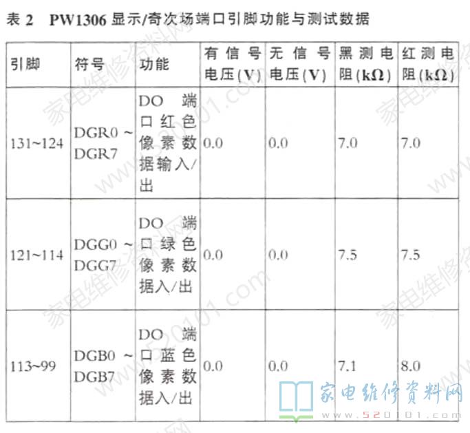

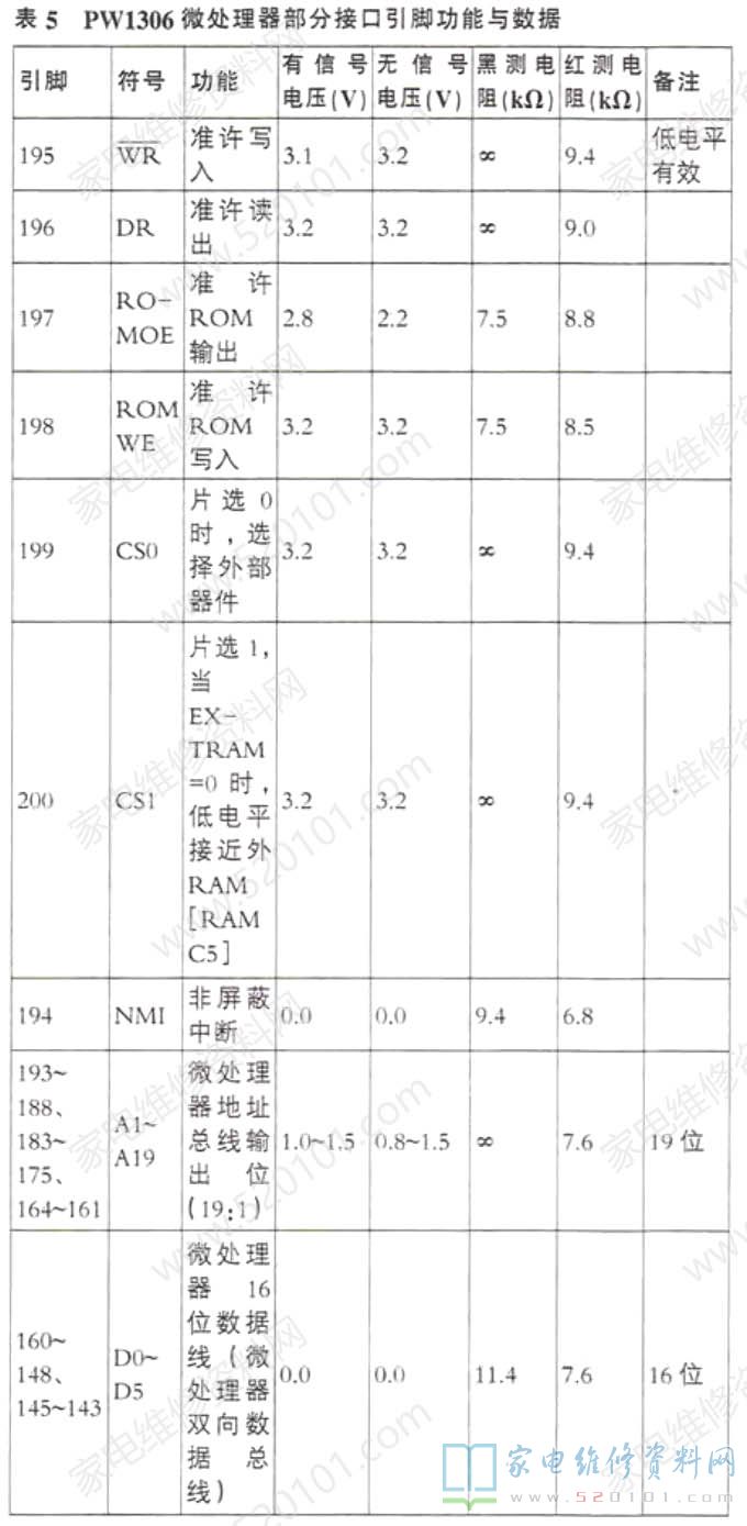

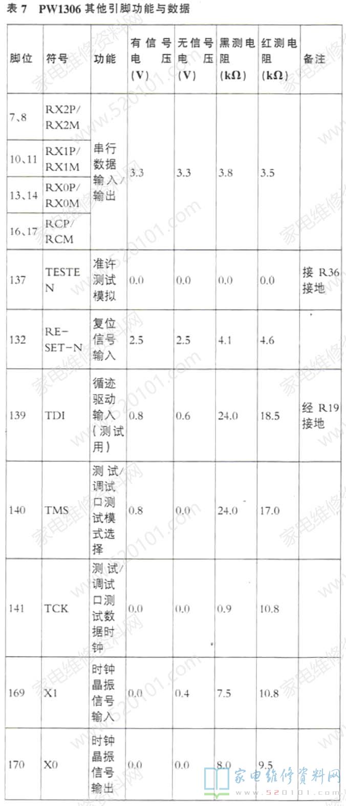

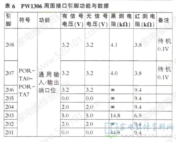

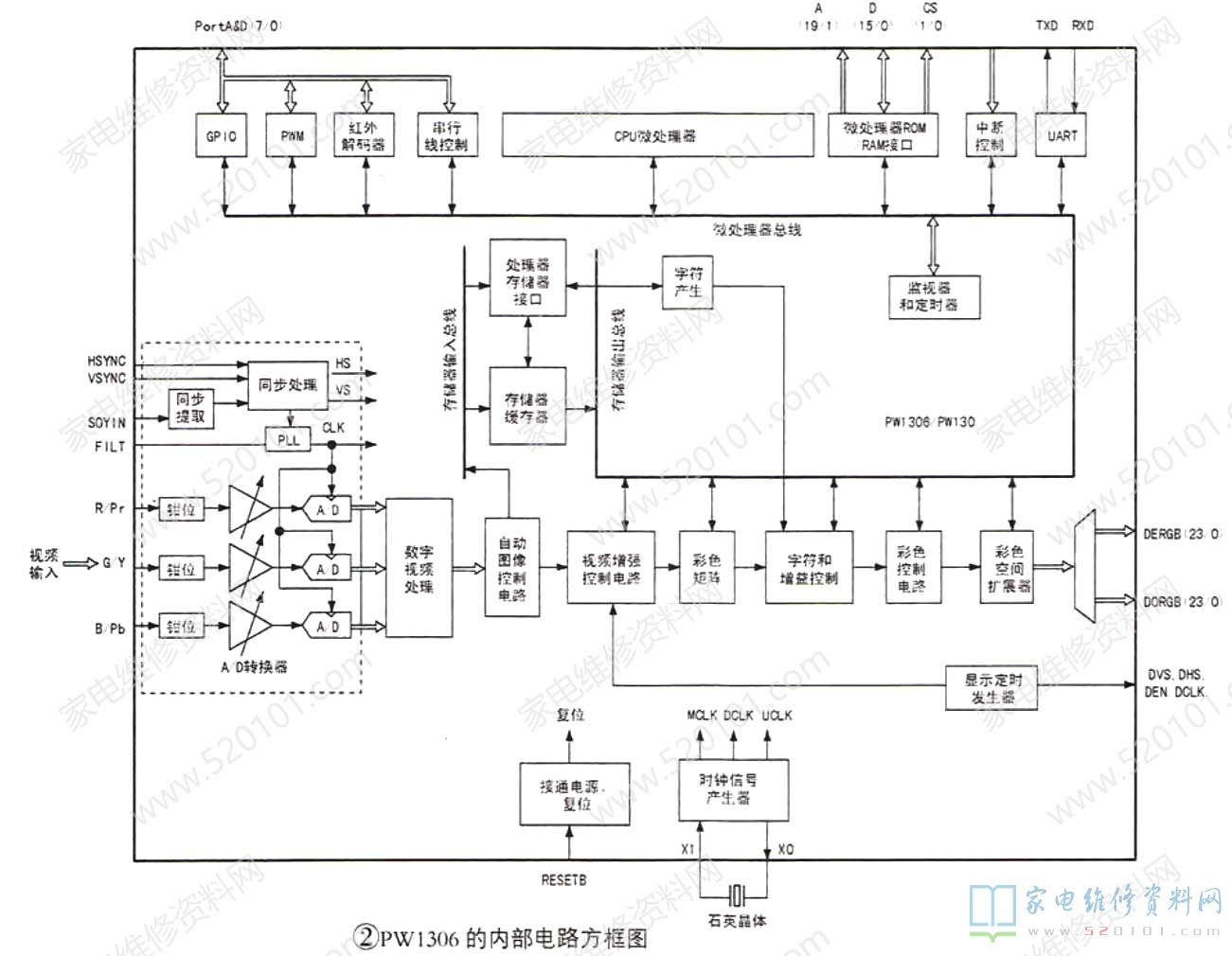

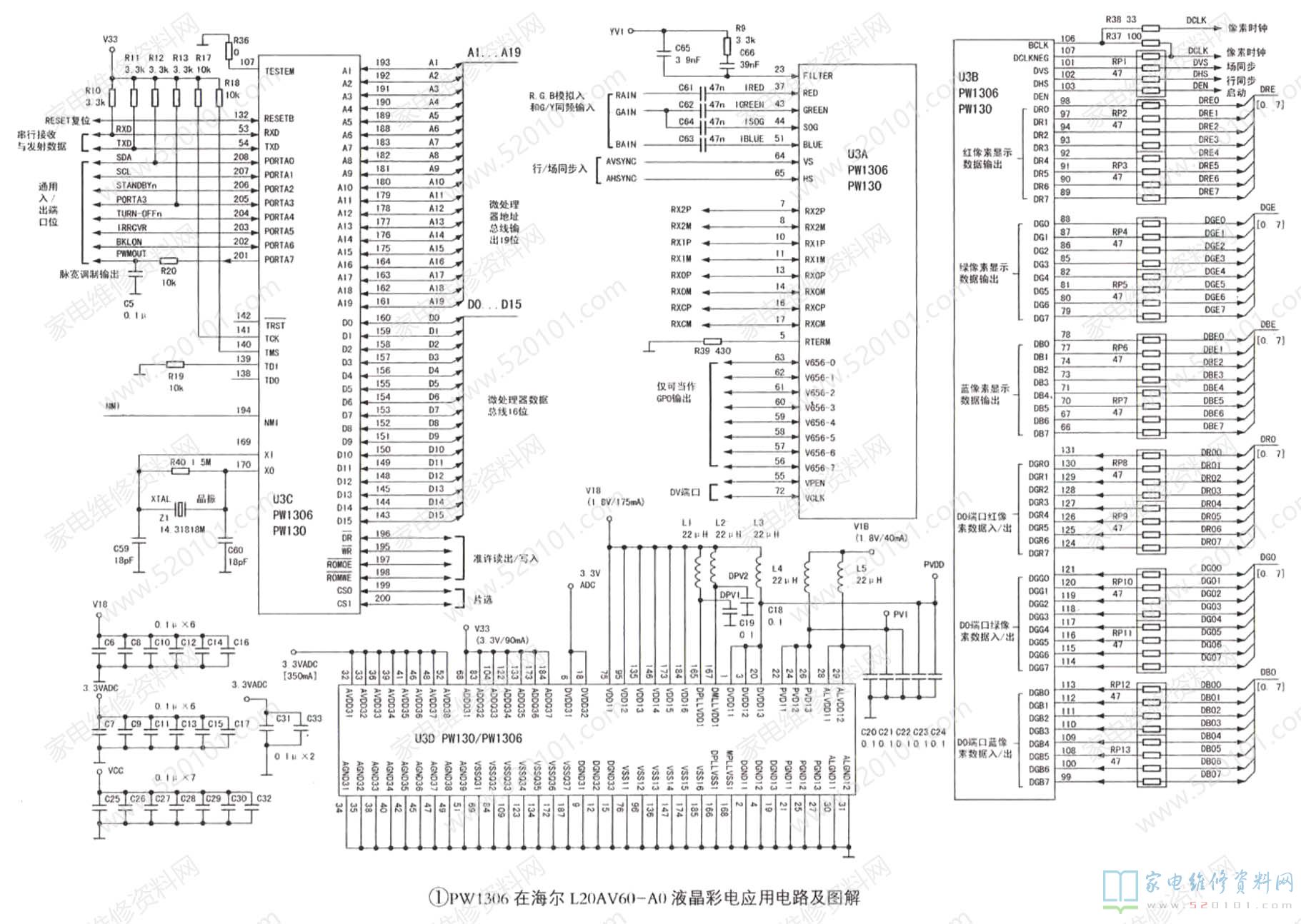

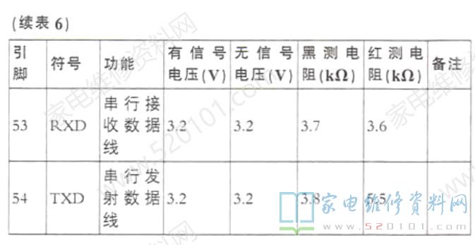

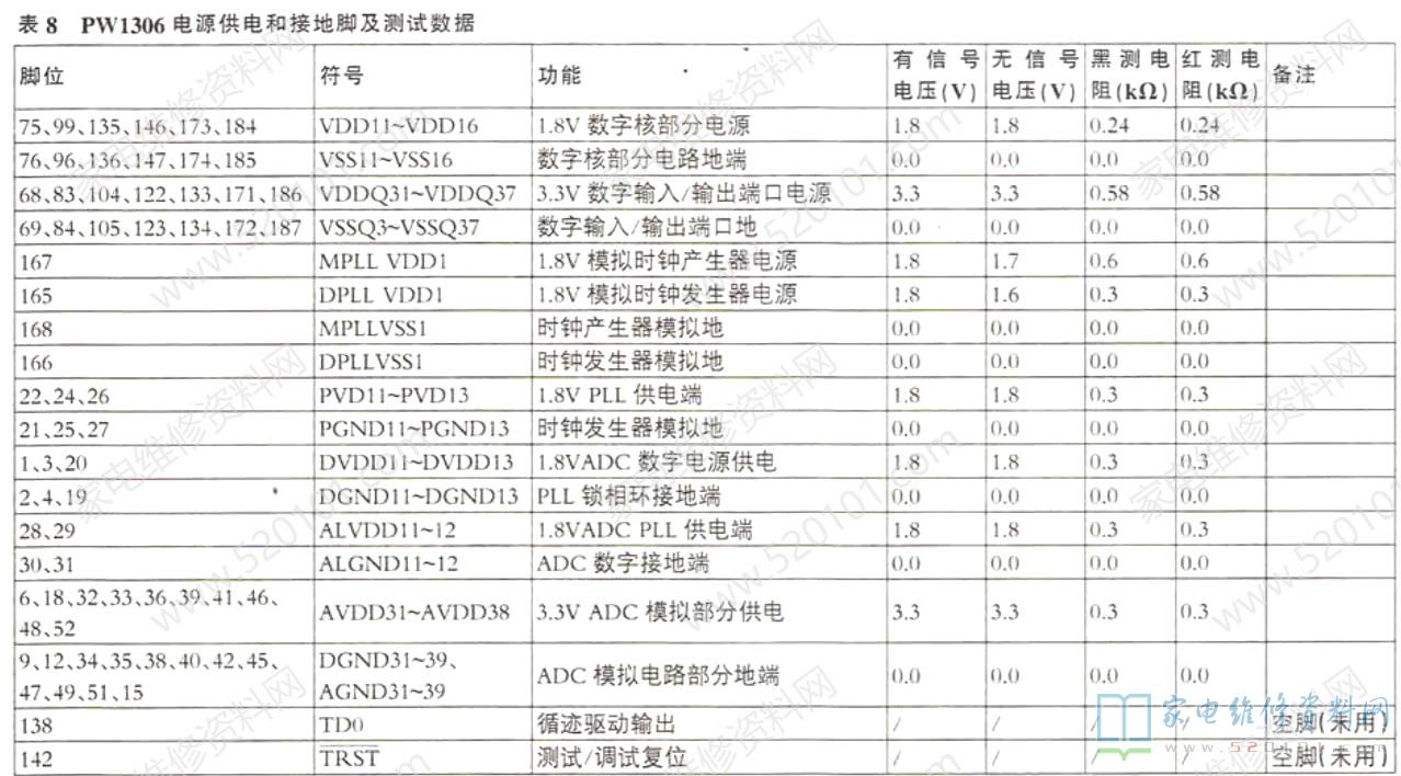

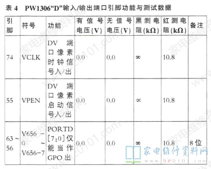

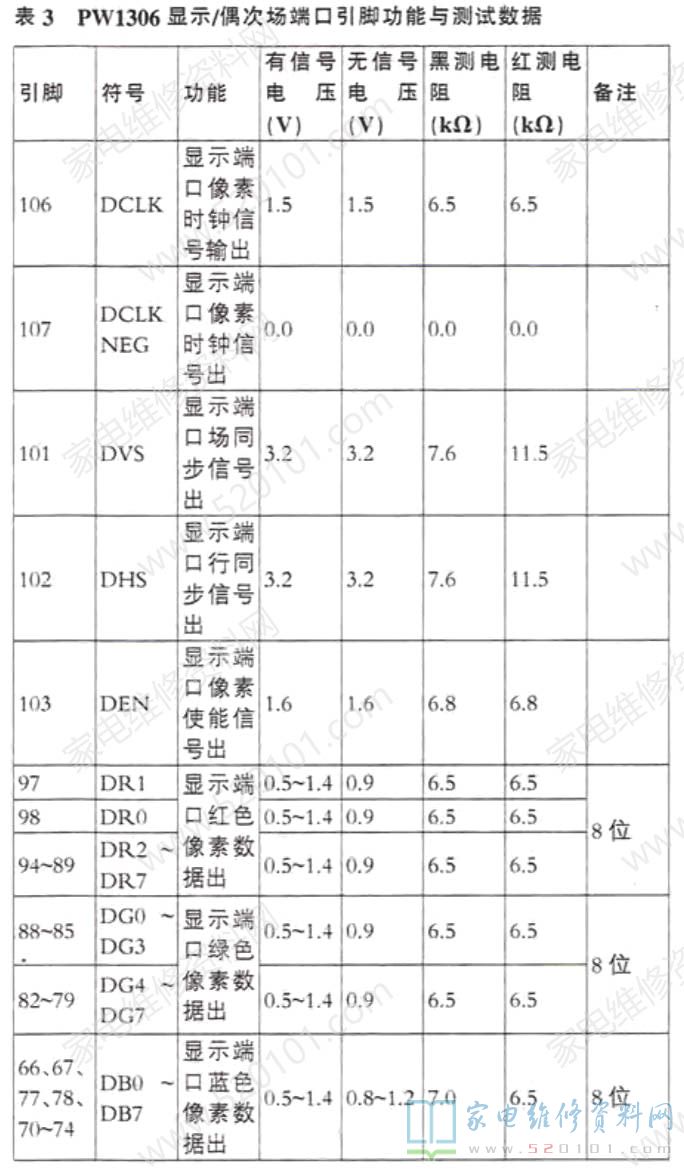

概述:PW130数字视频处理电路是美国Pixel works公司于2003年前后推出的最新视频数字信号处理电路。它能接收PC机输出的RGB和YPbPr信号,支持标准分辨率和高清分辨率的视频制式。该芯片还支持4:3和16:9两种格式以及NTSC制和PAL制。PW130和PW1306都是208脚的PQFP贴片集成式封装形式,其内部电路组成、功能与特点完全相同。近两年已被广泛应用于数字高清、液晶、等离子彩电中。PW130引脚功能与测试数据见表1~表8 (以PW1306在海尔L20AV60-A0液晶彩电应用为准)。PW130应用电路见图1,内部框图见图2。
一、PW130引脚功能和测试数据
二、PW130内部方框图
三、PW130典型应用电路
