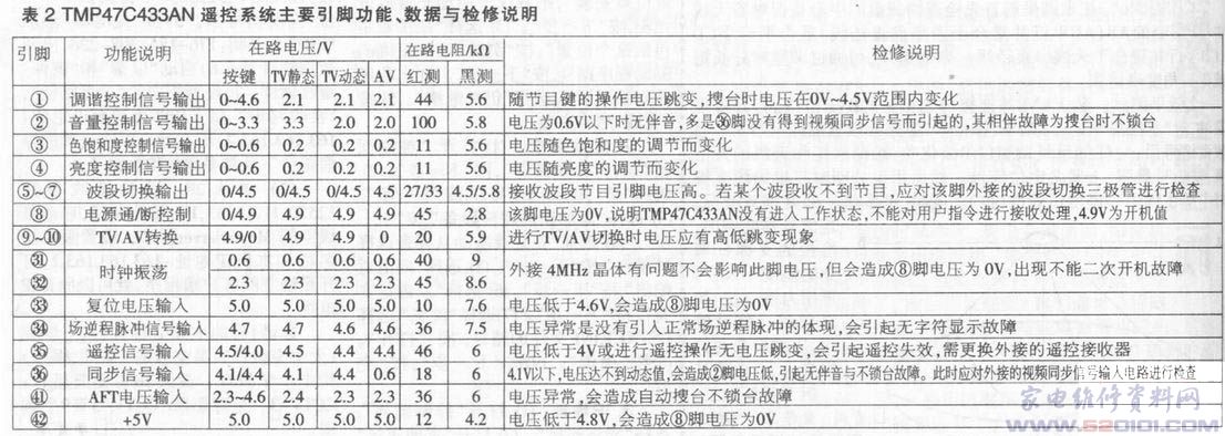

TMP47C433AN遥控系统主要引脚功能、数据和检修说明
