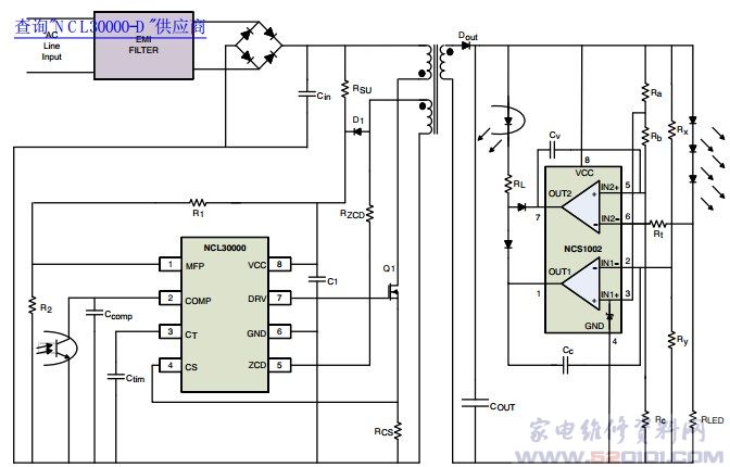

概述:采用紧凑型的8引脚表面贴装封装,使用临界导电模式(CrM)反激架构,以单段式拓扑结构提供大于0.95的高功率因数,因而省却直流-直流(DC-DC)转换段。恒定导通时间CrM工作特别适合于隔离型反激LED应用,因为控制原理简单,即使在低功率电平时,也能够提供极高能效。
公司提供3款功率达15瓦(W)的参考设计,旨在以350毫安(mA)电流驱动4到15颗LED.它们也能轻易调整以配合5 W到30 W的功率电平:
× NCL30000LED1GEVB:115 Vac版,90到135 Vac输入线路电压(TRIAC调光)
× NCL30000LED2GEVB:230 Vac版,180到265 Vac(TRIAC调光)
× NCL30000LED3GEVB:扩展型通用版,90到305 Vac

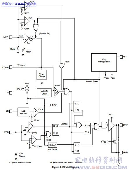

NCL30000工作温度范围为-40℃至+125℃,确保能用于大多数固态照明(SSL)应用中规定的不同环境工作范围。NCL30000拥有典型值24微安的低启动电流及典型值2mA的低工作电流,配合高能效设计。
NCL30000的其它关键特性包括可编程导通时间限制器、零电流检测(ZCD)感测模块、门驱动器,以及应用CrM开关电源所需的全部其它脉宽调制(PWM)电路和保护功能。
