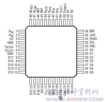

概述:LTC2757采用7mmx7mm 48引脚LQFP封装。 它能提供±1LSBINL(最大值)和±1LSBDNL(最大值)的精确DC规格。LTC2757在±10V输出电压范围内有18位准确度,从而提供2.1us的满标度稳定时间和1.4nV?s的低干扰脉冲。快速稳定和低干扰降低了谐波失真,从而有可能产生较高频率、更低噪声的输出波形。这种DC和AC准确度的独特结合将使得更高性能的仪表、自动测试设备、数据采集系统和医疗设备设计得以实现。
利用软件或引脚搭接可选择6个独特的输出电压范围(0V至5V、0V至10V、±10V、±5V、±2.5V和-2.5V至+7.5V),从而无需增加精确的增益级,并允许客户随时改善生产物流和调节库存组合。
电流模式输出使用户能够选择他们自己的外部放大器以优化速度、准确度、噪声、功率或其它参数,并允许电压输出摆幅超出DAC的电源轨范围。其它具内部放大器的18位DAC不能摆幅超出0V至5V范围,并将输出限制在电源轨附近。
