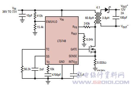

概述:LT3748采用小型MSOP-16封装,5V至100V的输入电压范围内工作。

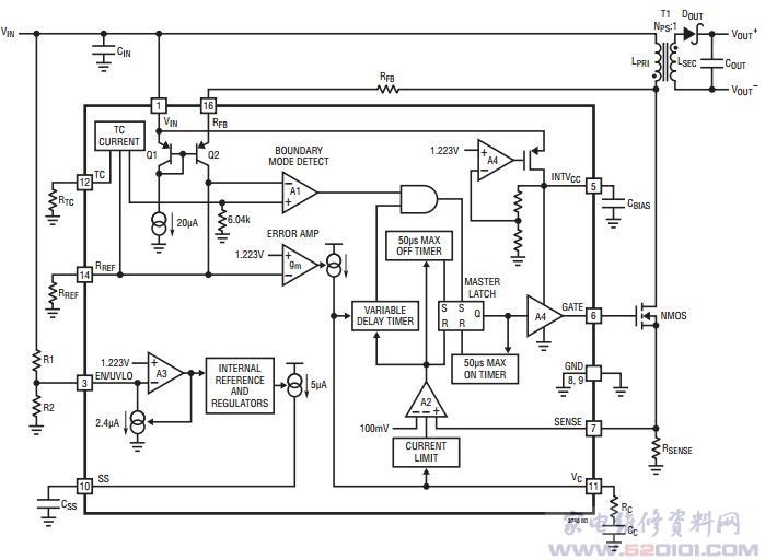

LT3748以边界模式工作,这是一种可变频率电流模式控制开关方法,在整个电压、负载和温度变化范围内可产生±5%的典型调节。与同类连续传导模式设计相比,边界模式还允许使用较小的变压器。输出电压非常容易地用两个外部电阻器和变压器匝数比设定。在数据表中可以找到几种现成有售的变压器以用来实现众多应用。高集成度和使用边界模式工作可为传统的隔离式供电难题提供一个简洁的应用解决方案。
一、LT3748功能和特点
5V 至100V的VIN 范围
无需光隔离器、变压器或第三绕组来实现反馈
驱动外部N沟道功率MOSFET
电流模式控制
边界模式工作
用两个外部电阻器设定 VOUT
采用现成有售的变压器
可编程软启动
可编程欠压闭锁
输出电压温度补偿
