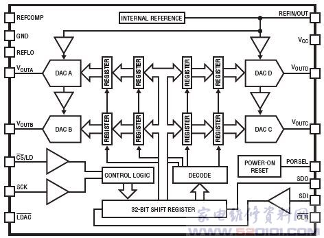

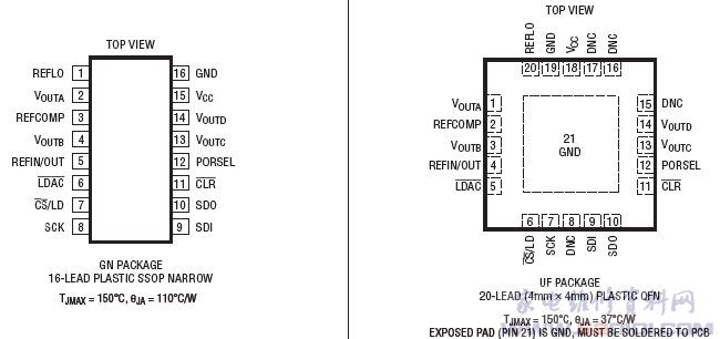

概述:LTC2654采用20引脚4mmx4mmQFN封装和16引脚TSSOP封装,用单一2.7V至5.5V的电源工作,通过高达50MHz的4线SPI/MICrowire兼容接口通信。
一、LTC2654功能和特点
精准10ppm/ºC 最大值基准
最大INL误差:±4LSB (在 16 位)
±2mV (最大值) 低偏移误差
在整个温度范围内保证单调
可选择的内部或外部基准
2.7V 至 5.5V 电源范围 (LTC2654-L)
集成基准缓冲器
DAC 之间的超低串扰 (<3nV•s)
上电复位至零标度 / 中间标度
异步 DAC 更新引脚
纤巧型 20 引脚 4mm x 4mm QFN 封装和 16 引脚窄体 SSOP 封装
