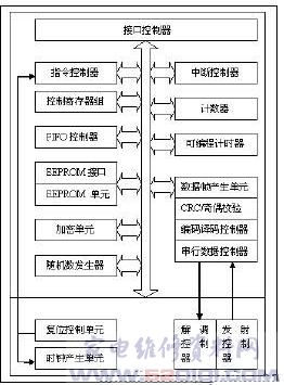

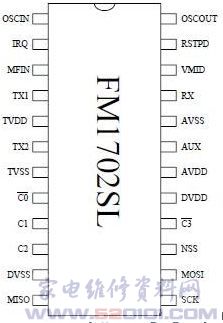

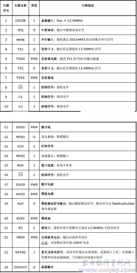

概述:FM1702SL是复旦微电子股份有限公司设计的,基于ISO14443标准的非接触卡读卡机专用芯片,采用0.6微米CMOSEEPROM工艺,支持ISO14443 type A协议,支持MIFARE标准的加密算法。芯片内部高度集成了模拟调制解调电路,只需最少量的外围电路就可以工作,支持SPI接口,数字电路具有TTL、CMOS两种电压工作模式。特别适用于ISO14443标准下水、电、煤气表等计费系统的读卡器的应用。该芯片的三路电源都可适用于低电压。
二、FM1702SL功能和特点
1、高集成度的模拟电路,只需最少量的外围线路;
2、操作距离可达10cm;
3、支持ISO14443 typeA 协议;
4、包含512byte的EEPROM;
5、支持 MIFARE 标准的加密算法;
6、包含64byte的FIFO;
7、数字电路具有TTL/CMOS两种电压工作模式;
8、软件控制的power down模式;
9、一个可编程计时器;
10、一个中断处理器;
11、启动配置可编程;
12、数字,模拟和发射模块都有独立的电源供电;
13、支持SPI接口。
