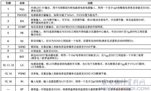

概述:MAX15041是MAXIM公司生产的一款内置开关,降压型DC-DC调节器。低成本,3A,4.5V至28V输入,350kHz PWM,采用16引脚TQFN-EP封装(3mm x 3mm),工作在-40°C至+85°C温度范围。它是一款低成本,同步DC-DC转换器,具有内部开关可提供的输出电流高达3A。MAX15041工作在4.5V至28V的输入电压,并提供可调输出电压从0.606V至VIN的90%,设置有两个外部电阻器。该MAX15041非常适合于分布式电源系统,预稳压,机顶盒,电视和其他消费应用。

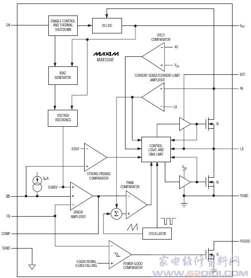

MAX15041具有峰值电流模式PWM控制器,采用内部固定的350kHz开关频率和90%的最大占空比。电流模式控制架构简化了补偿设计,确保逐周期电流限制和快速响应的电压和负载瞬态。高增益跨导误差放大器允许使用II型补偿方案设置外部补偿的灵活性,从而允许使用全陶瓷电容设计。

* 高达3A的连续输出电流
* 整个工作温度范围内保持±1%的输出精度
* 4.5V至28V输入电压范围
* 输出电压在0.606V至0.9 x VIN范围内可调
* 内置170mΩ RDS-ON高边功率开关和105mΩ RDS-ON低边功率开关
* 350kHz固定开关频率
* 效率高达93%
* 逐周期过流保护
* 可编程软启动
* 采用低ESR陶瓷输出电容保持稳定输出
* 安全启动进入预偏置输出
* 使能输入和电源就绪输出
* 提供完整的过流保护和过热保护
* VDD LDO欠压锁定
