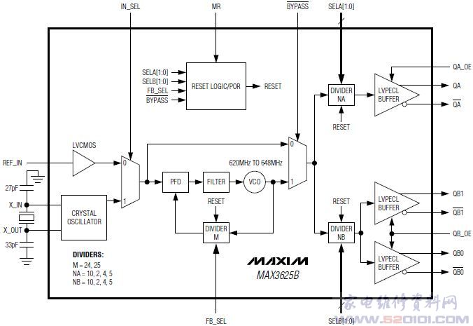

概述:MAX3625B是MAXIM公司生产的一款提供三路输出的低抖动,高精度时钟发生器。该MAX3625B是为网络应用而优化的低抖动,高精度时钟发生器。该器件集成一个晶体振荡器和锁相环(PLL)时钟倍频来产生用于以太网,10G光纤通道,和其他网络应用工作的高频率的时钟输出。Maxim专有的PLL设计具有超低抖动和优异的电源噪声抑制,最大限度地减少对网络设备的设计风险。该MAX3625B有三个LVPECL输出。可选择的输出分频器和反馈分频器允许范围的输出频率。
二、MAX3625B功能和特点
晶体振荡器接口:24.8MHz至27MHz
CMOS输入:最高320MHz
输出频率
以太网:62.5MHz、125MHz、156.25MHz、312.5MHz
10G光纤通道:159.375MHz、318.75MHz
低抖动
0.14psRMS(1.875MHz至20MHz)
0.36psRMS(12kHz至20MHz)
优异的电源噪声抑制性能
无需外部环路滤波电容
