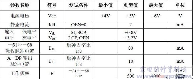

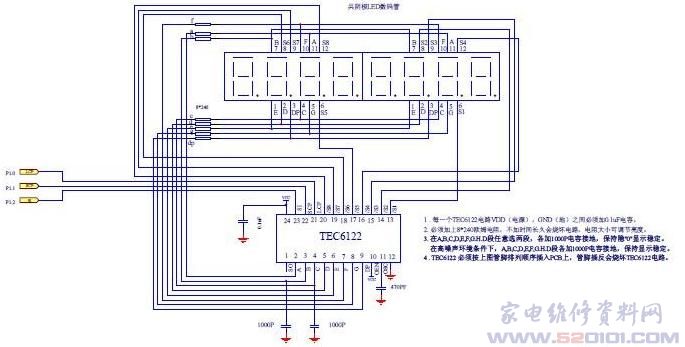

概述:TEC6122共阴极8X8段LED数码管(8X8点阵)显示驱动电路是全定制专用集成电路。该电路由开机自清电路、振荡电路、位扫描驱动电路、8X8bit移位寄存器电路、8X8bit数据锁存器电路、段多路选择器驱动电路组成。它可与各种型号的微处理器串行口或并行口interface,专供驱动8位X8段共阴极LED数码管(8X8LED点阵)。它采用标准24脚窄塑封双列直插封装。工作电压:+4V~+6V, 位扫描驱动电流≥80mA(VDD=+5V), 段扫描驱动电流≥10mA(VDD=+5V)。
一、功能和特点
1、可驱动高彩色LED管。
2、可通过N个TEC6122级联实行NX8位LED显示。
