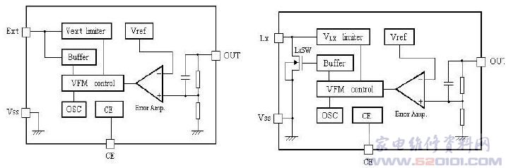

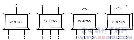

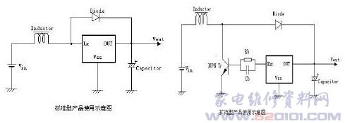

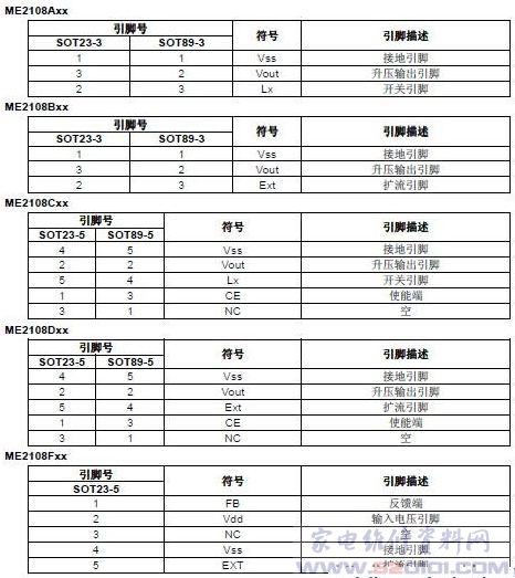

概述:ME2108采用CMOS工艺制造的低静态电流的PFM开关型DC/DC升压转换器。该系列芯片采用先进的电路设计和制造工艺,极大地改善了开关电路固有的噪声问题,减小对周围电路的干扰。输出电压为2.0V~7.0V(按0.1V的级差),振荡频率为180KHz(典型值)。对内置开关晶体管的ME2108Xxx,组成DC/DC升压电路只需接三个外围元件,一只肖特基二极管、一只电感和一只电容。带CE端的ME2108Cxx,具有关断功能,可使芯片功耗达到最小。该系列芯片适用于低噪声、较大电流的电池供电设备。它采用SOT23,SOT89封装形式,工作电压范围:0.9V~8V;带载能力强: 当Vin=3.0V 且Vout=5.0V 时Iout=400mA;输出电压范围:2.0V~7.0V(步长0.1V);
输出电压高精度:±2.5%;低启动电压:最高值为0.9V(输出电流为1mA 时);
最大工作频率:180KHz(典型值);高效率:典型值为85%。
