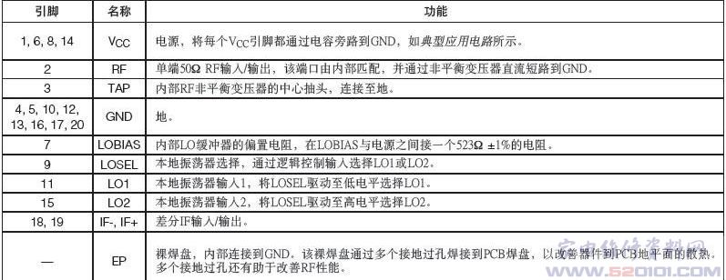

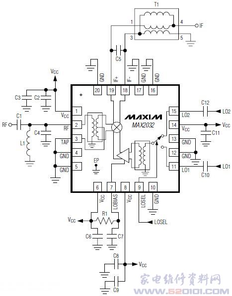

概述:MAX2032是MAXIM公司生产的一款高线性度,650MHz至1000MHz上变频/下变频混频器,带有LO缓冲器/开关。该MAX2032高线性度,无源上变频或下变频混频器的设计提供33 dBmIIP3,7分贝NF和7dB变频损耗为650MHz至1000MHz RF频率范围,支持多种基站应用。用650MHz至1250MHz的LO频率范围,这个特殊的调音台,非常适合高端LO注入架构。对于引脚对引脚兼容的混频器意味着低端LO注入。除了提供出色的线性度和性能噪音,MAX2032还具有元件的高集成水平。该器件包括一个双平衡无源混频器核,一个双输入LO选择位表开关,LO缓冲器。片上集成不平衡变压器,允许单端下变频RF输入(或者上变频RF输出)以及单端LO输入。该MAX2032需要0dBm标称值为LO驱动,电源电流保证小于100mA。
该MAX2032的管脚与MAX2039/MAX2041兼容的1700MHz至2200MHz混频器,使该系列无源上变频器和下变频器非常适合应用在采用相同PCB布局用于两个频段。该MAX2032可在一个紧凑的20引脚thinQFN封装(5mm x5mm)带裸焊盘。电气性能是保证在扩展-40°C至+85°C温度范围。
