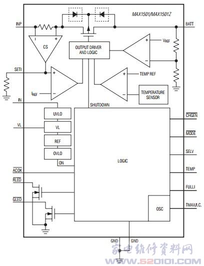

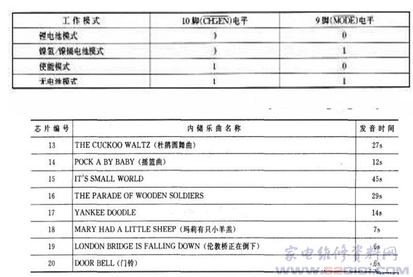

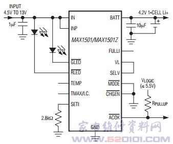

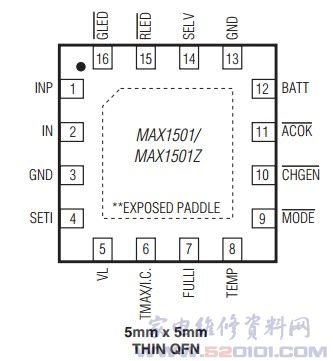

概述:MAX1501采用四面16脚QFN封装,用它,可以设置成单节锂电池充电控制器,也可以设置成三节串联镍镉或镍氢电池充电控制器,同时它又可以充当LDO使用,其最大的充电电流或稳压器输出电流可以由外部引脚设定,LDO模式的输出电压为3.7-4.2V输出电流可高达1.4A。使用不同的电池时,由MCU输出高低电平或直接用外置开关来设置工作模式。它有四种工作模式。当没有电池时,LDO 模式的输出电压为3.7~4.2V 之间,正好与Li 电池的工作一致:是一个高度集成的线性单节Li 电池和三节NiMH/NICd电池的充电管理芯片,其灵活的工作模式和充电电流设置使其能应用于各种场合,并简化了充电和供电电路的设计。其内置的温控功能,定时器功能进一步简化和强化了系统安全性能的设计。
