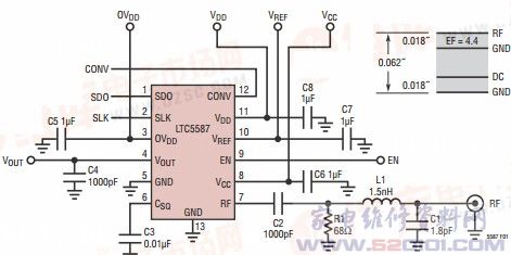

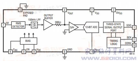

概述:LTC5587采用小巧的3mmx3mm 12引脚DFN封装。
该器件在40dB动态范围和整个温度范围(-40°C至85°C)内有±1dB准确度,从而提供了最佳性能。结合12位A/D转换器,该器件提供了每位0.014dB的测量分辨率。其低功耗非常适合于支持LTE、W-CDMA、TD-SCDMA、CDMA/2k、GSM/EDGE、WiMAX等所有标准的蜂窝基站、微微蜂窝和毫微微蜂窝中的应用。其他应用包括MIMO无线电、直放站、点到点微波链路、采用复杂调制方法的军用无线电、远程功率测量、以及便携式测试和测量仪器。该检波器在基于FPGA的系统中尤其有用,这类系统中不提供A/D转换器。
由单个3.3V电源供电。在采样模式时,其总运作电流为3mA,从而仅消耗10mW功率。当ADC处于空闲状态,其功耗进一步降低一半,从而使LTC5587适合于电池供电或便携式远程RF测量系统。该器件还具有停机功能,从而在停用时消耗不到10uA的电源电流。
