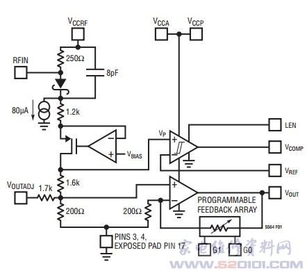

LTC5582具有对数线性响应,可将dB标度的RF信号电平准确地按线性比例转换成DC电压。该检测器在450MHz至2.7GHz的无线网络频率范围内工作,在信号频率变化时,检测器响应保持业界最恒定的斜率。这允许单个检测器以最少的校准调整在多频带环境中工作。此外,LTC5582具有快速稳定特性,可在500ns的时间里准确地获取一个上升信号,而在4.5us时间里获取一个下降信号。其快速响应支持多种信号包络跟踪应用。

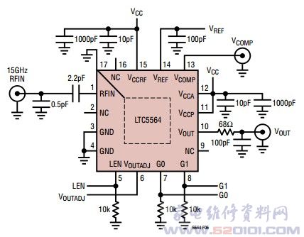

LTC5582的性能规格适用于单端RF输入,从而无需外部平衡-不平衡变压器就能支持单端应用。因此,RF输入易于连接,并且从成本效益性而言适合在高性能RF测量电路中实现。
LTC5582由单一3.3V电源供电,具42mA的工作电流,从而最大限度地降低了功耗。该器件有一个使能引脚,因此允许该芯片断电。在停机模式时,该器件吸取不到10uA的涓流电流。它LTC5582采用小型封装3mmx3mm10脚DFN封装。
