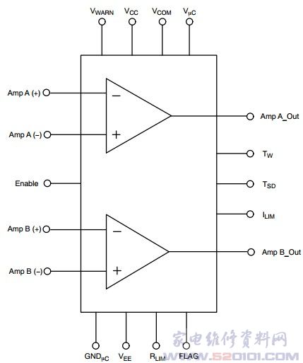

概述: NCS5650包含一个运算放大器,能配置为均一增益(unitygain)跟随缓冲器,或另行用作提供第一段的4点低通滤波器。输出段能够驱动高达2.0A峰值电流,经隔离变压器或简单的线圈耦合至主电源。在输出电流为1.5A时,输出电压确保在任意输入端以1.0V或更低的摆幅摆动,确保在严格的环境中提供最优的信噪比(SNR)。NCS5650在关闭模式仅消耗150μA电流。可选用的电源包括单端6V至12V电源和双平衡±3.0V至±6.0V电源。
提供独特的全功率带宽特性,可在世界任何地区的PLC网络中工作,同时符合欧洲电工标准化委员会(CENELEC)等区域性PLC频率带宽规范标准。

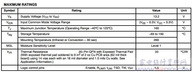

这器件支持40°C至+125°C的扩展结温度范围,采用带裸露热焊盘的紧凑型QFN封装,提供更高的热耗散性能,以及更强的热可靠性,帮助对成本敏感的设计人员进一步降低物料单(BOM)成本。它采用用紧凑型20引脚4mmx4mmx1mm无铅QFN封装。
