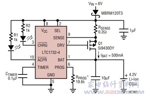

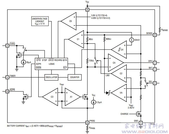

概述:LTC1732采用小型10脚msop封装形式;它具有电池插入检测和自动低压电池充电功能。
一、LTC1732主要特点
●具有1%的预置充电电压精度,
●输人电压范围为4.5v一12v :
●充电电流可编程控制;
●具有c/10充电电流检测输出;
●可编程控制充电终端计时;
●带有低电压电池自动小电流充电模式;
●可编程控制恒定电流接通模式;
●具有电池插入检测和自动低压电池充电功能;
●带有输入电源(隔离适配器)检测输出;
●ltcl732—4.2型器件的再充电阈值电压为4.05v:
●ltcl732—4型器件的再充电阂值电压为3,8v。
