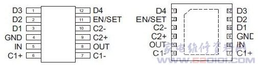

概述:AAT3351采用14管脚TSOPJW封装,或12管脚的TDFN33封装。
AAT3351是一款能够驱动4个白光LED、每个电流高达30mA的高效电荷泵。双模分数型电荷泵在输入电压、LED正向电压以及负载电流基础上,可自动在1倍和1.5倍模式间切换,从而将效率最大化。一个1 MHz的开关频率有助于缩小外部元件尺寸。
为了实现不同亮度等级间的平滑过渡,AAT3351采用研诺S2Cwire™串行数字接口,在32级之中任意一级上启用、禁用和设置电流。LED电流输出精确度为+/-10%,LED电流匹配度为3%。AAT3351还添加了自动软启动电路和内置短路保护。
