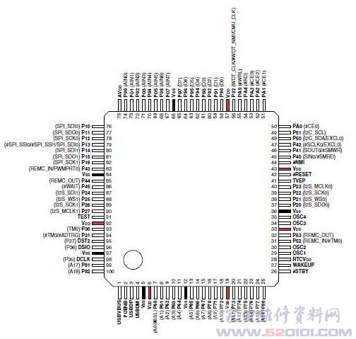

概述:S1C17501为四面100脚封装。是一个具有精简指令集的16 位的单片机,其为C 语言特别优化的指令,大多数在单个时钟周期内执行,高达16M 寻址空间,丰富的外围接口,内置的Flash/ROM 存储空间。
强大处理能力的S1C17 系列单片机内核,采用Harvard 架构,具有独立的指令(16 位)和数据总线(32 位),支持32 种不同的外部中断和软件中断嵌套,使用灵活方便,24 位的地址总线最多能访问16M 地址空间,提供了访问硬件coprocessor 接口,能实现数字信号处理中复杂的算法(例如FFT 等)。
S1C17 系列提供了多种容量内置存储器(例如32KB~512KB flash, 2KB~16KB RAM),部分型号提供了单独电源供电的备份存储器。为了保护用户代码,S1C17 提供了内置FLASHROM 的读写保护机制,保证了用户代码不被意外修改和复制拷贝,保护了客户的利益。同时EPSON 公司也提供多种类型的内置存储器(例如MaskROM 或OTP 类型)和Flash出厂写入服务,进一步减低了用户大批量生产的成本和交货周期。
超低功耗的S1C17 系列单片机之所以有超低的功耗,除了采用EPSON 独特的超低功耗的IC 工艺,具有相比同类产品更低的漏电流外,还因为其在降低芯片电源电压以及灵活而可控的运行时钟方面独特的设计。
首先, S1C17 系列单片机的电源电压采用的是 1.8~3.6V 电压(部分型号电压可达5.5V),因而可使其在 1MHz 的时钟条件下运行时, 芯片的电流会在 400uA左右,Sleep 模式的最低功耗只有 0.15~0.75uA .
