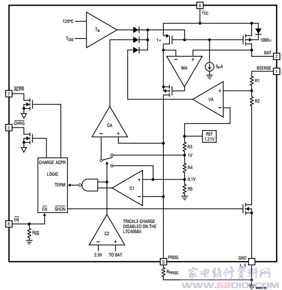

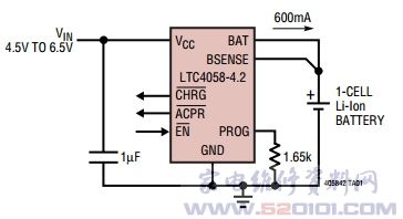

概述:LTC4058采用双列贴片8脚封装。该器件无需外部功率元件,可不依赖于固件实现电池监控、充电终止和保护等功能。具有三个引脚可报告充电电流值,以便对气体压力、输入电源电压和充电状态进行控制。可按恒流和恒压两种模式,以4.25V到6.5V的输入电压对单元4.2V锂离子电池充电。在恒压模式下,当充电电流低至快速充电电流的十分之一以下时,充电器将终止充电。由于无需采用传感电阻,设计人员可以利用廉价的可调电阻来调节快速充电电流,并仍能达到±5% 的充电精度。 该充电器的额定工作温度在-40℃到85℃之间,具有过压、软启动、过热和反向电流等保护功能,同时还具有预调节和自动重充电等功能。
